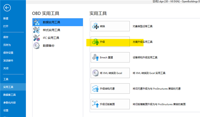

4.属性的升级
当我们的模型缺少当前工作空间下的属性定义时,我们可以使用升级工具来,为当前模型快速填加当前工作空间数据集下的属性
需要注意的是,如果模型具有当前工作空间数据集没有的属性时,升级工具也会永久删除这些属性。
打开:文件→数据实用工具→升级,在弹出的对话框中点击升级即可
