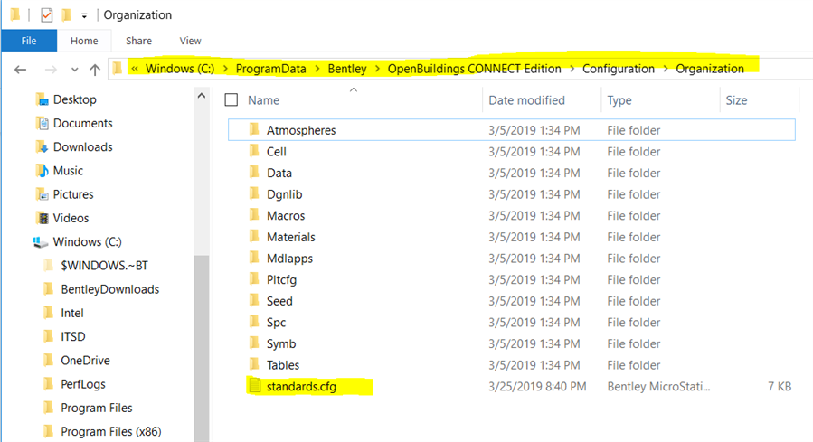

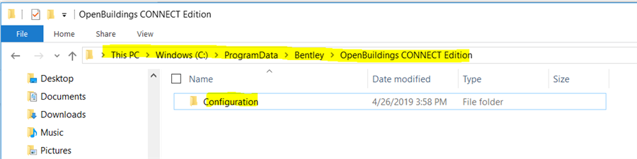

A.首先工作环境的根目录是configuration:
B. 根目录下的文件总共分为以下三个层次,从高到低依次是:

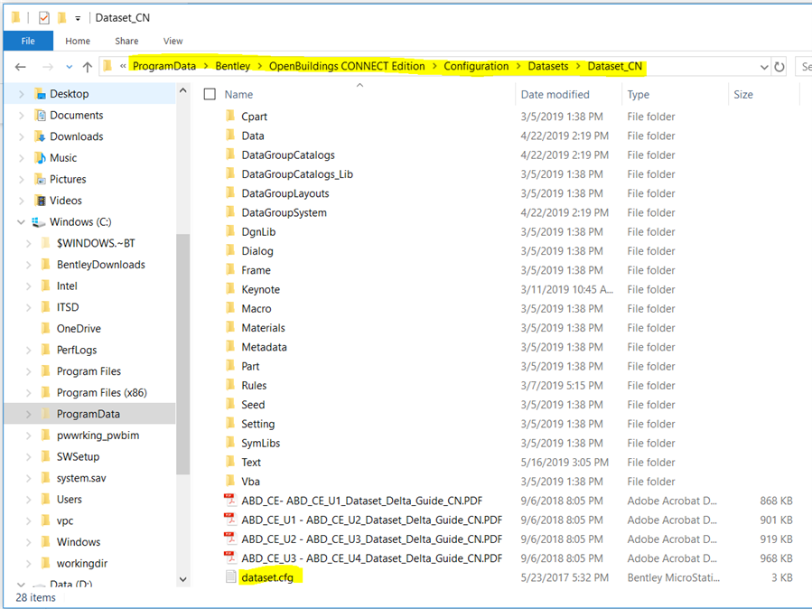

C.系统级对应的文件是Datasets: 其中包括的是核心资源文件, 可供所有的项目环境调用(具体是否调用,调用哪些取决于变量的定义指向)根据标准的不同该文件又可划分出不同的子目录,如CN(中国标准),US(美国标准)等,以CN为例,它包含的资源文件和配置文件(dataset.cfg)如下:
D. 公司级对应的文件是Workspace:

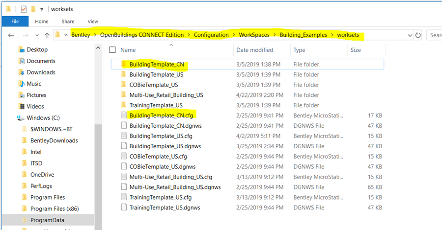

E. 项目级的对应文件是在workspace的workset下,如下可以看到每个项目级的资源文件都对应着一个同名的cfg配置文件:
