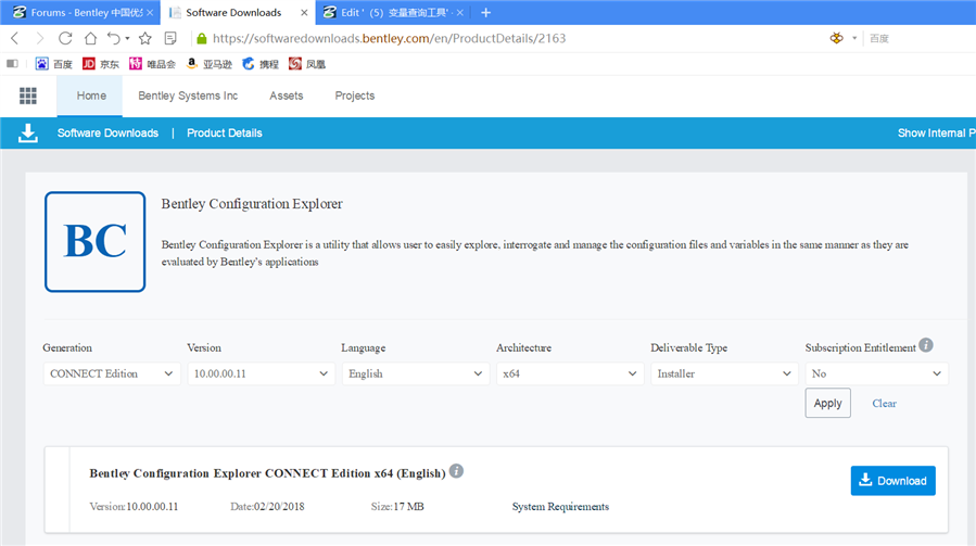

Bentley Configuratin Explorer (BCE) 是一个免费的变量查询快捷工具,可以用来检索查询应用程序在启动某个工作环境时,启用了哪些配置文件、变量的值以及变量的层级和相互的链接关系等:
https://softwaredownloads.bentley.com/en/ProductDetails/2163

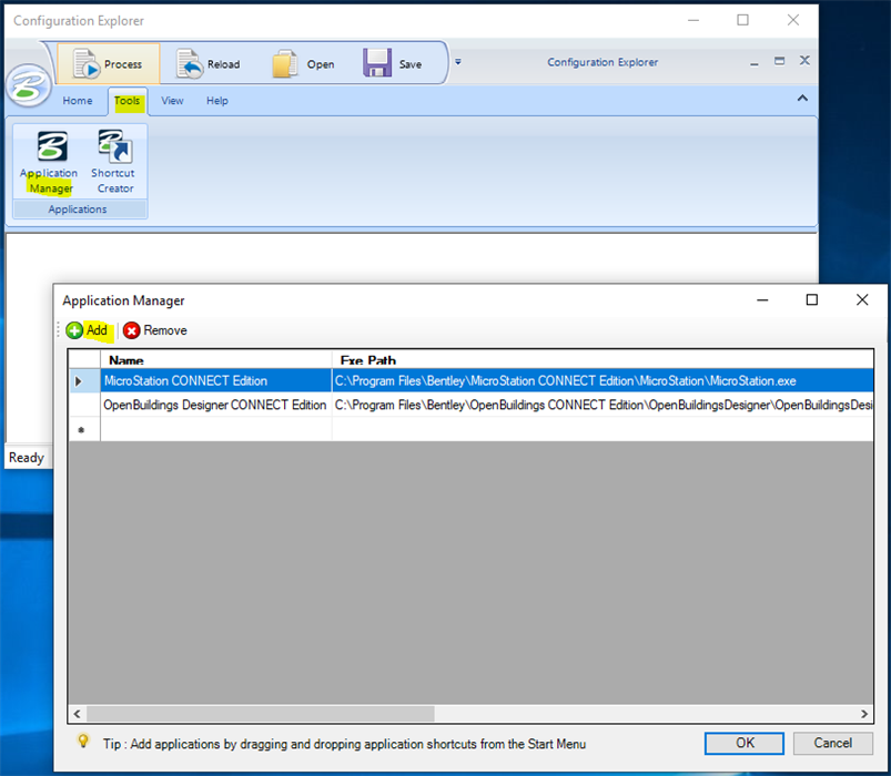

A. 首先用 Tools-Application Manager载入要检索的应用程序:

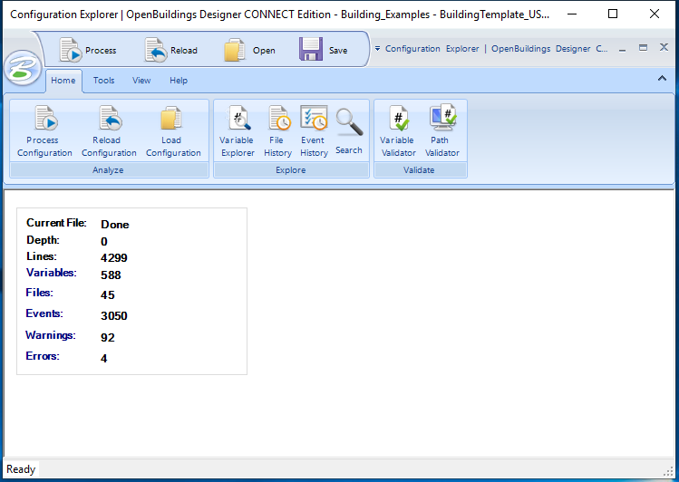

B. 然后在 Home-Process Configuration中指定要检索的应用程序及workspace,workset, 完了点击Process, 系统会自动搜索并给出检测报告  :

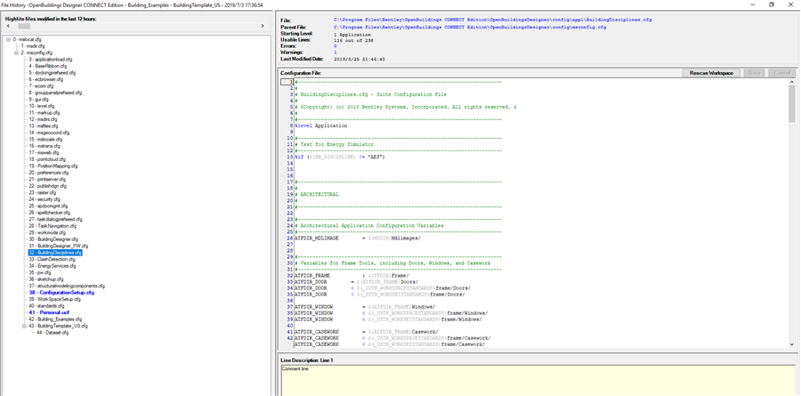

C.通过file history可以查看启动的所有的配置文件,及该文件中的变量设置:
