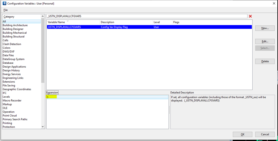

A. 首先介绍下软件中的变量查询工具——Configuration Variables
这个对话框中显示了当前软件中引用的变量,以及它们的涵义(Description),所支配的资源文件的路径或变量的值 (Expansion),以及还可以编辑,新建和删除某个变量。注意这里的变量修改是属于用户级的(user),也就是说在这编辑的变量其更改是保存在用户的配置文件中。
B. 变量的作用——本章第一节中已经讲到资源文件是通过配置文件中的变量指向这些资源文件而起效的,从而使用户可以打开工作空间中对应的内容,当然也有些变量不是支配资源文件的,只单纯的起一些控制作用,
比如在变量查询对话框中有些变量是隐藏的,可以通过新建变量_USTN_DISPLAYALLCFGVARS,将值设为1,从而控制所有变量的显现:
