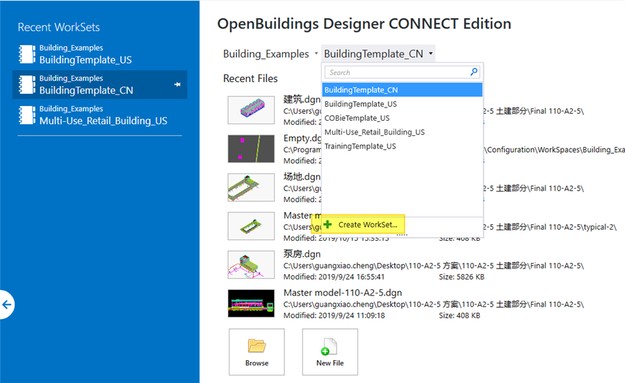

在新版的OBD中增添了新建工作空间及工作集的功能:
这个功能实际上是MS的功能,在OBD中使用具有一定的局限性。

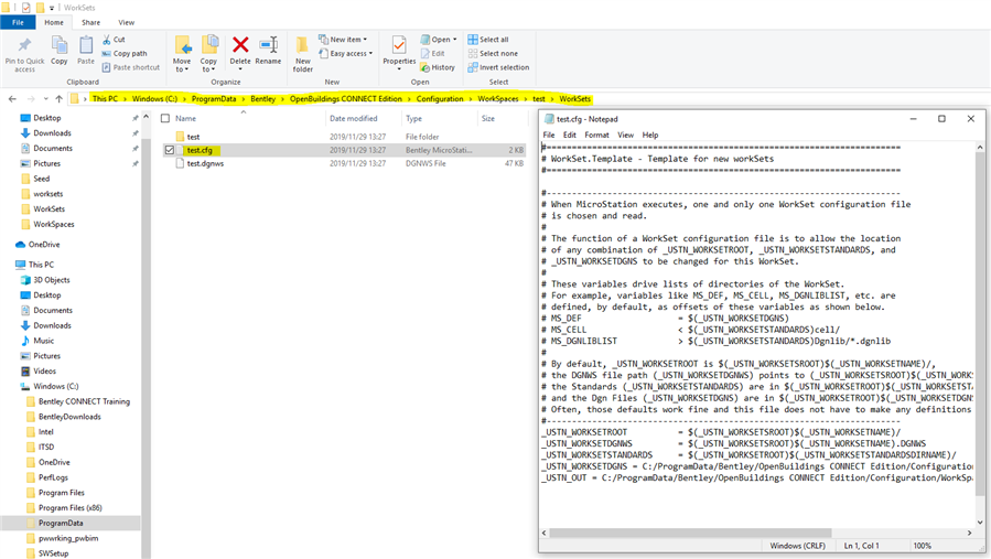

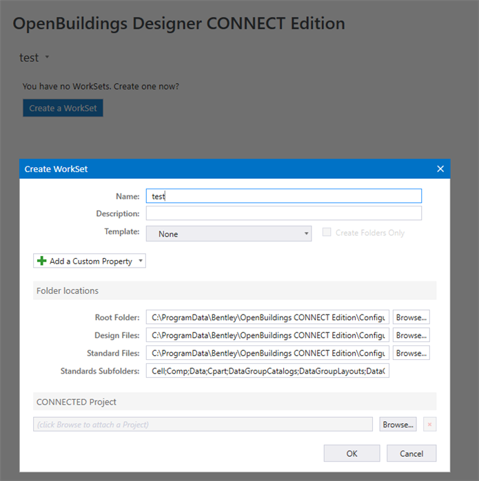

A. 我们首先建立一个工作空间和工作集,名为test,路径用默认的即可:

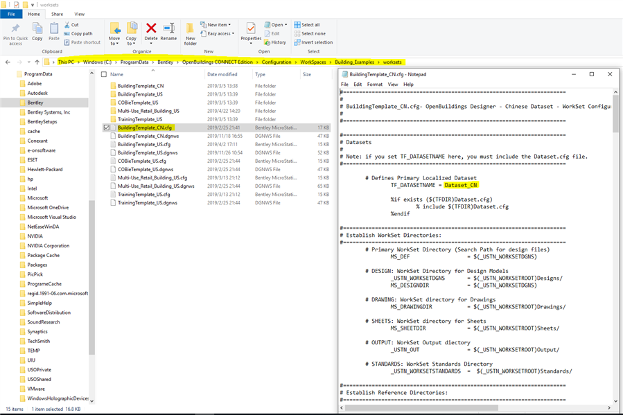

然后我们用常用的Dataset_CN中的工作空间和工作集来对比新建的test中的配置文件,发现两者的内容是不一样的,因为test中生成的配置文件实际上是跟随MS的,尤其是OBD中需要读取一个特定的Dataset:

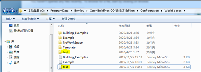

b.修改workspace,也是需要复制和重命名相应的文件夹及cfg文件:
然后重启软件就可以调用了
