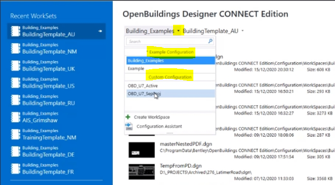

D. 之后我们在启动软件选择工作环境时,因为添加了自定义的配置,就会在下拉选项中看到类似的结果
当用户选择系统默认的环境时(Example Config),默认的安装路径会被写入读取到”_USTN_CONFIGURATION = “中,自定义配置路径的定义在_USTN_CUSTOM_CONFIGURATION下(比如 \\server\CONFIGURATIONS\CE\)
如果选择自定义工作环境(Custom Config)时则_USTN_CONFIGURATION = “写入读取的便是自定义配置的路径,也就是说ConfigurationSetup.cfg中的这个变量是动态编辑的,它读取储存的永远是当前用户选择使用的工作环境配置
