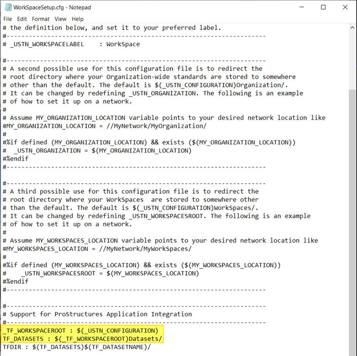

B. 除此之外我们看到工作环境里还有一个WorkSpaceSetup.cfg的配置文件,它其中有一部分特别定义了工作环境中Datasets的文件路径,具体如下:
由此看到,Datasets的路径由_TF_WORKSPACEROOT来定义,而_TF_WORKSPACEROOT的值是由变量_USTN_CONFIGURATION决定的,在这个文件中_USTN_CONFIGURATION的默认值是系统原始安装的配置文件,即delivered config,也就是说这个语句将使Datasets的路径指向安装时的默认路径(通常在C:\ProgramData\Bentley\OpenBuildingsDesigner\Configuration),在这里因为软件版本的不同要区分两种情况:

然后从原始工作环境中拷贝配置文件WorkSpaceSetup.cfg到上述自定义的工作环境(D盘)中打开并修改,用%undef将影响datasets的定义注释掉:
%undef _TF_WORKSPACEROOT
_TF_WORKSPACEROOT =  $(_USTN_CONFIGURATION)
TF_DATASETS : $(_TF_WORKSPACEROOT)Datasets/
