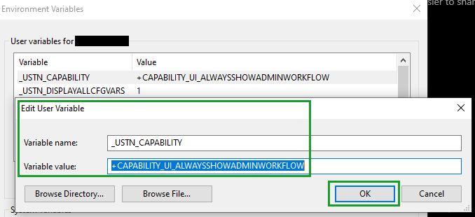

通过设置环境变量设置这个值,做法是打开环境变量编辑器,在User处添加变量及变量值,如下图所示:
这样的做法有隐藏条件:
一个是需要配置变量本身是User级,而非系统级。
另一个是如果该变量已经在配置变量中了,那环境变量的值就不起作用了。
