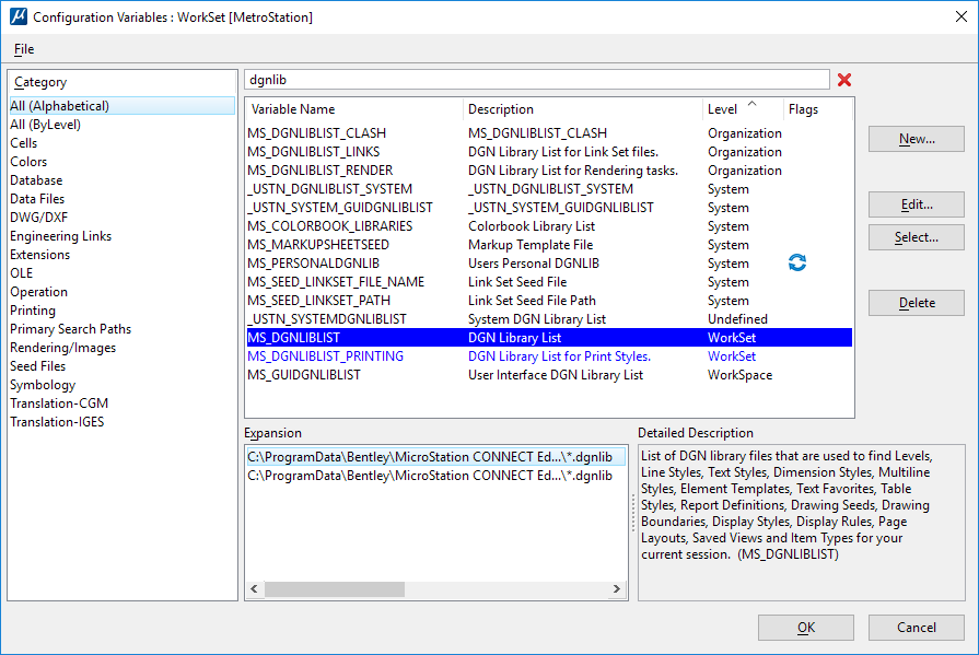

MicroStation CONNECT Edition配置变量对话框提供了很多改进。但是,一个明显的限制是所做的任何更改都会保存到当前用户的Personal.ucf中。
这对于测试来说通常很好,但是仍需要手动编辑来复制对WorkSet或其他CFG文件所做的更改。

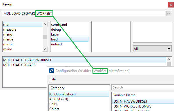

这里介绍个key-in命令,可以应对这个问题,使配置变量对话框打开的是当前工作集配置文件:
MDL LOAD CFGVARS WORKSET
打开的对话框标题表明了WorkSet配置文件正在被编辑。现在被高亮显示的是WorkSet层上的变量(之前是User层的)。
说明:已有的变量在编辑后仍保存在cfg文件中相同的位置,新建变量将被添加在文件的末尾。
