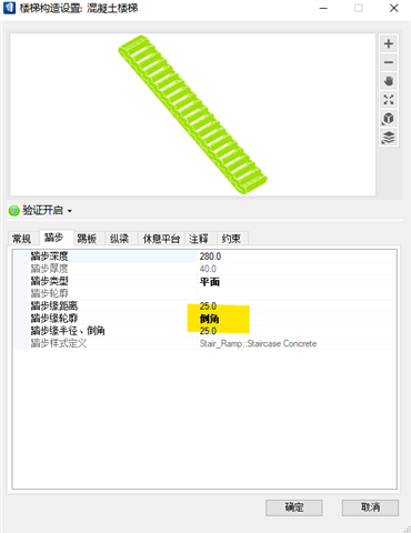

楼梯显示为线框模式的原因:楼梯的踏步在加载楼梯设置中的"踏步缘轮廓"设置成了圆角导致的,
解决办法:我们在加载楼梯设置中把它设置为"倒角"或者"无"即可在MS中正常显示。

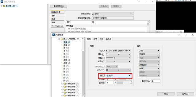

栏杆底部显示二维图形的原因:栏杆中的投影单元在MS中无法隐藏的原因,
解决办法:
我们在OBD中选中栏杆,点击鼠标右键,弹出的对话框中选择建筑元素信息,点击更多信息,找到投影线,把投影线的类改为"构造"即可,
如果栏杆元素元素较多,您可以参考此wikiBentley 中文技术资料库 - 技术资料库 - 隐藏OBD(OpenBuildings Designer)构件阴影 - Communities (service-now.com)
安装这个小插件,通过键入命令在OBD中将模型中的二维元素都设为构造即可。
