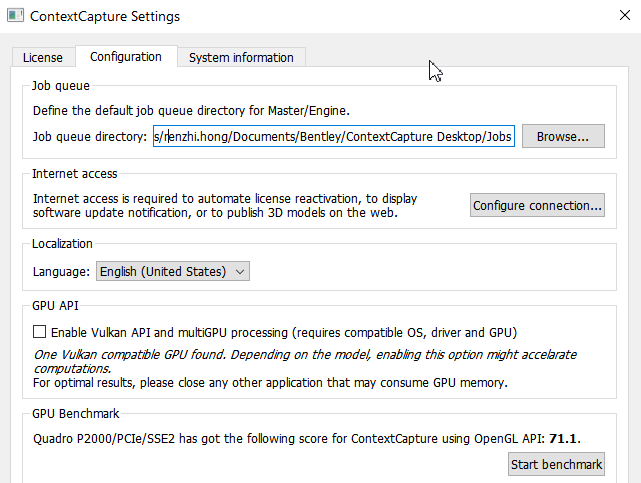

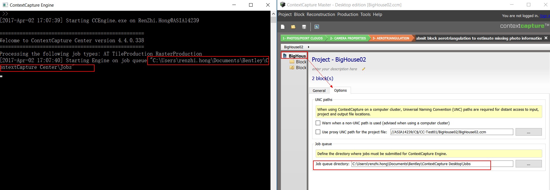

如下截图所示,首先在右侧的master下方的Option中查看一下job queue的路径,然后在左侧的engine窗口查看其指向的路径,两者路径需要一致才行。
如果不一致,需要从Windows开始 > ContextCapture Settings,如下截图设置正确的路径。
另外,如上截图中的Engine是ContextCapture Center版的Engine,而Master是ContextCapture普通版,路径不一致因此报错。ContextCapture4.4 与4.3 版本的Engine也是不兼容的。
另外,如果开启了一个Engine,是不能再开启另一个Engine的,需要将第一个Engine关闭才可以。一台电脑只能同时打开一个Engine。
