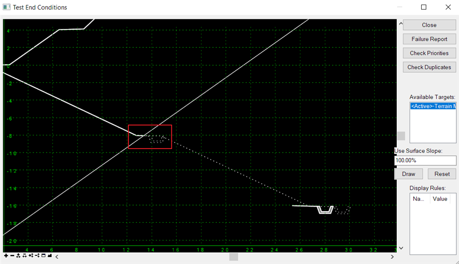

为什么排水沟在填方平台处与填方边坡是分离的?
如上图,二级填方边坡及其排水沟在填方平台处是分离的。虽然排水沟是作为填方边坡的子组件出现的,但排水沟与平台不是直接相连的,中间还隔着一个点。

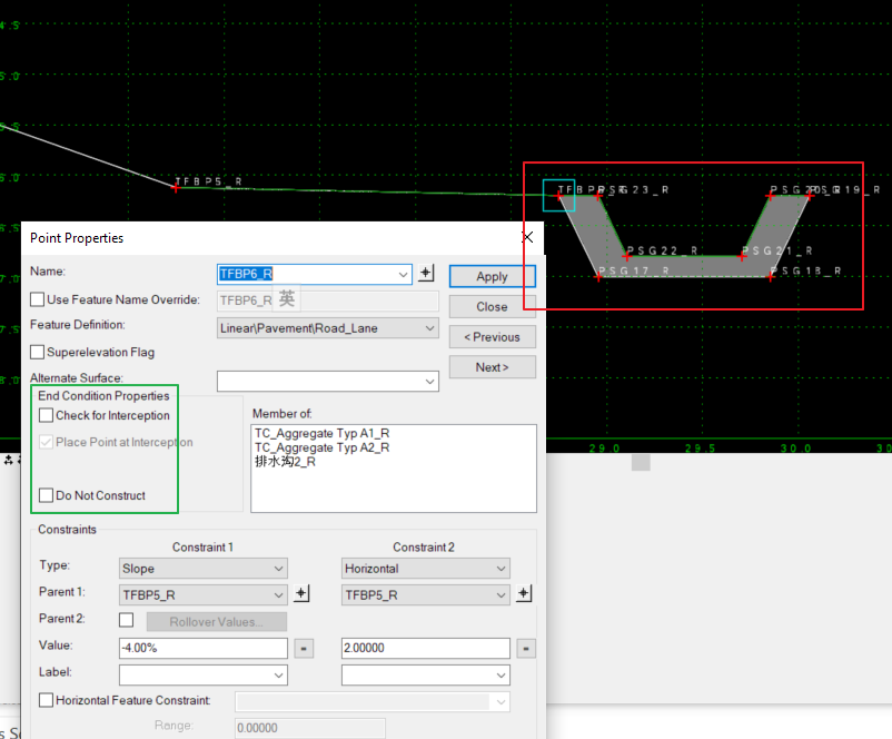

这个问题可以按下面的方法解决:

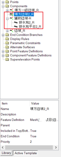

1、在二级边坡排水沟上面创建一个辅助的边坡组件,如下图绿色组件,包含边沟平台部分,修改下图红色框中的点的属性,不勾选检查截断点。
2、将二级排水沟作为上面辅助边坡组件的子组件。
对于填方边坡及排水沟重复出现的情况,也可以不使用创建一级填方边坡+排水沟,二级填方边坡+排水沟的方式,而采用设置他们重复出现次数的方法。
