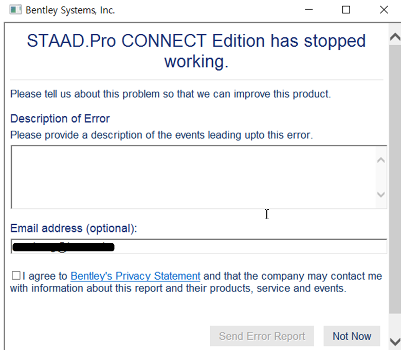

STAAD CE 运行时直接弹出 Stopped Working 对话框
【问题描述】STAAD CE 运行时直接弹出 Stop Working 对话框,授权是正常的。

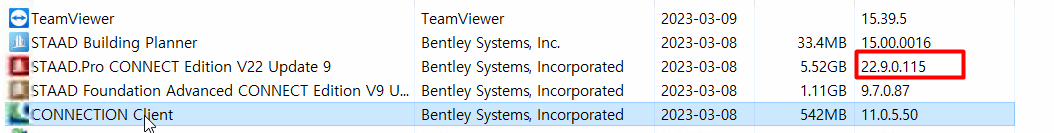

客户使用的版本是STAAD.Pro Update 9(22.9.0.115), 但此逻辑对其他版本也近似,可以一试。

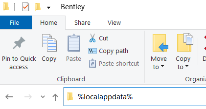

Windows文件浏览器输入%localappdata%回车,然后继续打开这个路径下的Bentley\Engineering\STAAD.Pro CONNECT Edition\
里面会有一个Default文件夹,重命名为Default-Backup,然后重新打开STAAD即可。
