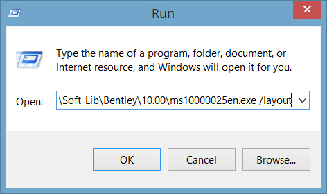

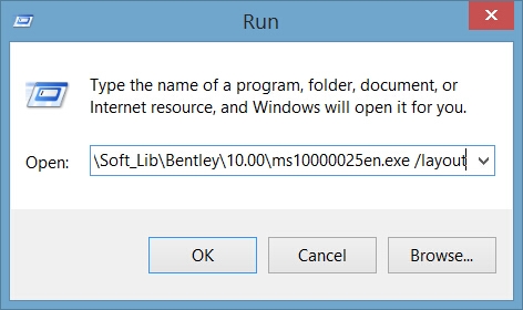

2、在Windows的执行对话框中选原始安装程序Setup_MicroStationx64_10.17.02.061.exe,然后手工附加空格和/layout参数。点击OK(确定)按钮执行。如下所示:

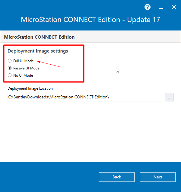

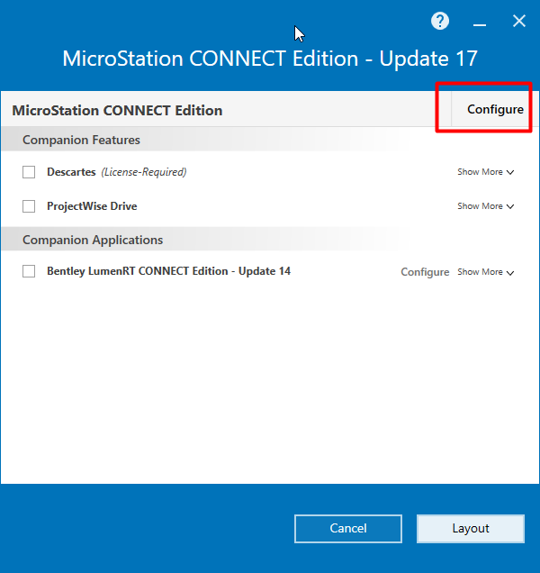

3、弹出如下页面,点击右上角的Configure 根据提示,指定默认的安装路径和工作空间路径,然后选择部署模式:(一般推荐 Full UI Mode)

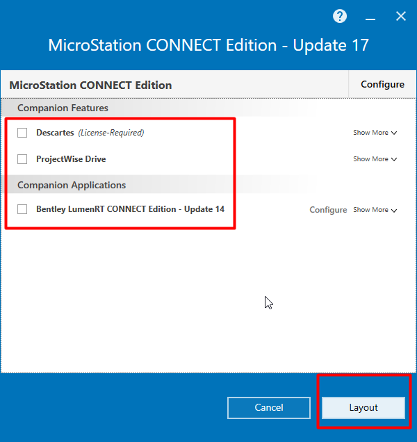

按提示点击确定后,会回到第一个页面,按需选择是否下载附属软件或插件,然后点击Layout开始创建

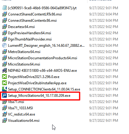

 4、最后创建出的离线安装包如下。不能联网的用户可通过执行Setup_MicroStationx64_10.17.00.209.exe来安装。
