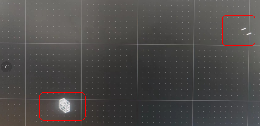

使用“布置设备”放置模型时,有时候会遇到设备部件分散的很远的情况:
出现这个问题的原因是因为图纸单位设置的不正确,一般Substation China 的默认单位为毫米,使用其他单位会导致这个问题。

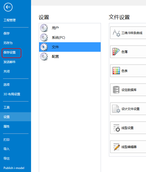

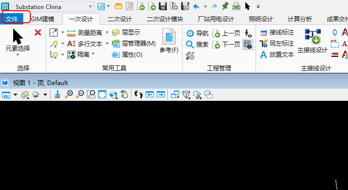

1.选择文件进入配置界面:

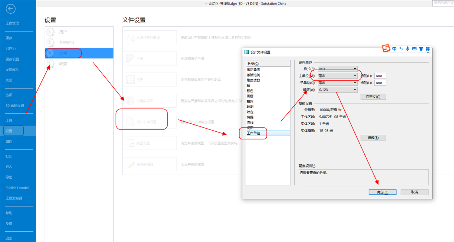

2.修改文件工作单位为毫米:
3.修改完成后点击“保存设置”,重启软件即可。
