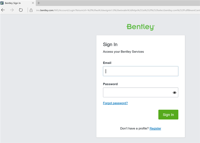

2.使用相应的网站用户名和密码登录.
如果是第一次登陆,请点击“Register”注册个人信息以获得网站登录账号密码。

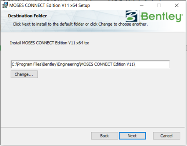

3 设定软件的安装目录,点击 “Next” 继续。

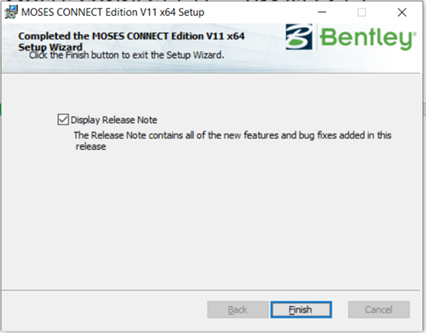

5 耐心等待安装完成之后,在完成界面用户可以勾选“Display Release Note”来查看当前版本的主要新增功能以及bug修复等信息。最后点击“finish“完成MOSES安装。

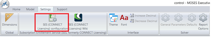

2 启动MOSES之后, 在主界面的Setting菜单中找到SES (Connect License) configuration点击进入license设置。

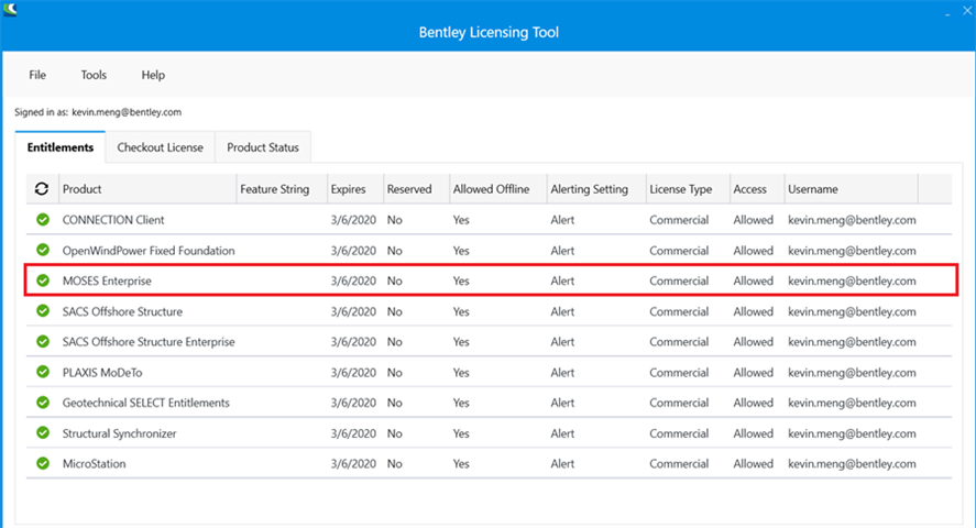

4 用户可以在Bentley License tool中查看自己当前账号的软件使用权限,如下图所示。如果发现自己没有相关软件的使用权限,请联系公司负责Bentley账户的管理员。
5 至此MOSES安装完成。
