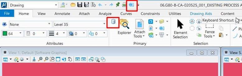

1.在OpenRoads Designer为何“O”按键无法设置精确绘图原点??

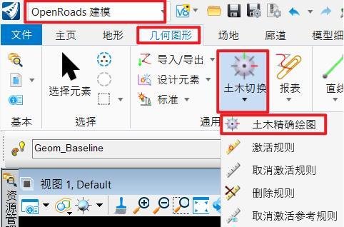

OpenRoads Designer中,“O”按键默认为设置土木精确绘图捕捉原点快捷键,但是,“O”按键也可以作为Microstation精确绘图设置原点使用,即当用户关闭土木精确绘图,打开Microstation精确绘图功能时,O键会自动转为Microstation精确绘图设置原点快捷键。
扩展知识:
1、打开/关闭OpenRoads Designer精确绘图方式
步骤:OpenRoads建模-几何图形-通用工具-土木切换,如下图
2、打开/关闭Microstation精确绘图方式
步骤:任何工作流-主页-基本-详细,如下图
3、在右上角搜索框输入“精确”即可看到Microstation精确绘图与OpenRoads Designer精确绘图,如下图

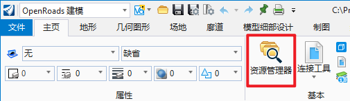

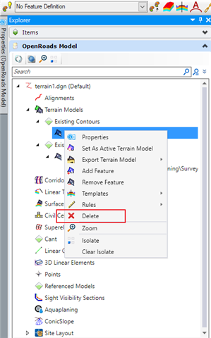

2.相同位置存在多个地形模型时,如何删除不想要的?
打开Explorer(资源管理器),在OpenRoads Model里面可以看到当前文件的各个地模,选中,右键可以删除。

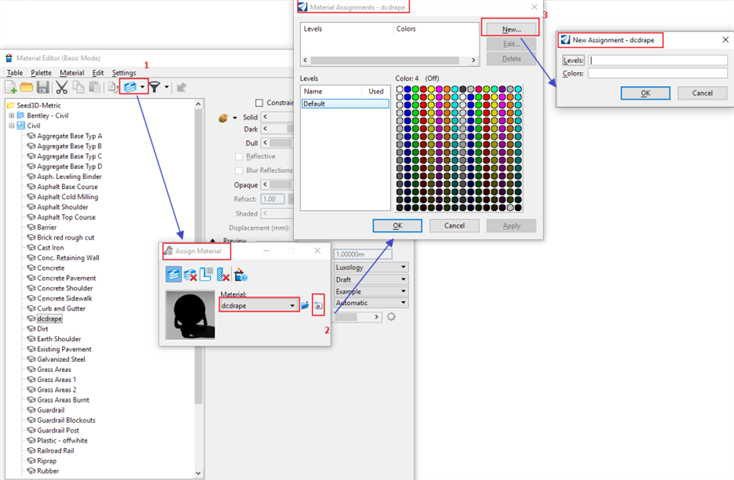

3.如何给地形模型贴图?

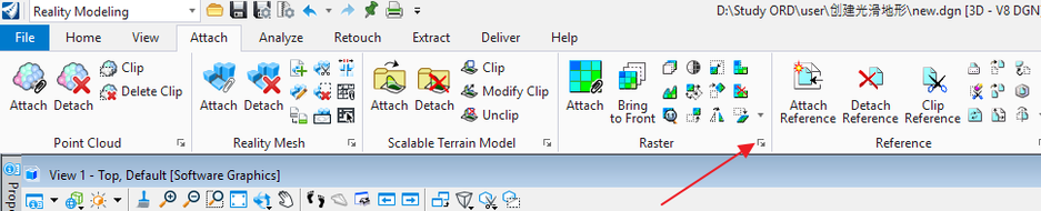

使用Draping功能(将图像帖到一个面上),下面是具体的操作步骤:
1、打开含有三维地模的DGN图,转到顶视图(Top)上;
2、选择Reality Modeling工作流,在Attach选项卡Raster点击下图按钮打开光栅管理器对话框,参考卫星图片(以交互式方式放置),注意位置的确定;
3、还是在Raster Manager对话框里,右击列表框的头,在弹出的菜单中选择Draping打开Draping这一列;(如果您在步骤2中参考进来的图片的Draping列的勾没有勾上,请选择这一列将其勾上。)
4、将视图旋转到轴侧图(Isometric);

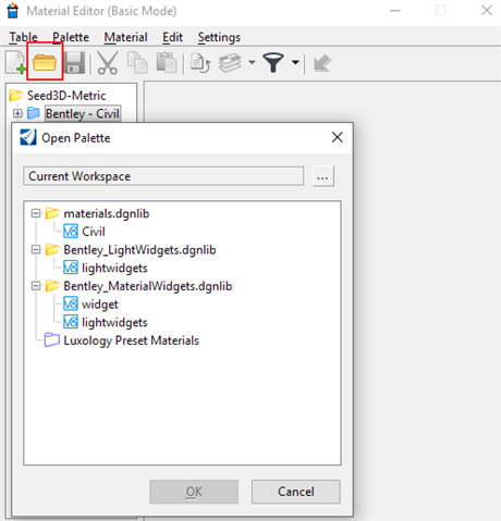

5、切换到Visualization工作流,在Home选项卡找到Material点击下图按钮,打开Material Editor对话框;
6、打开Civil调色盘。
7、选择Apply Material工具(下图步骤1),弹出Apply Material对话框,选择dcdrape;点开步骤2,弹出Material Assigments - dcdrape对话框;点开步骤3,弹出New Assignment – dcdrape对话框,在这里指定地形模型所在图层。
8、选择视图的渲染方式为Smooth,此时就应该能看到卫星图片被贴(Draping)到三维地模上了。

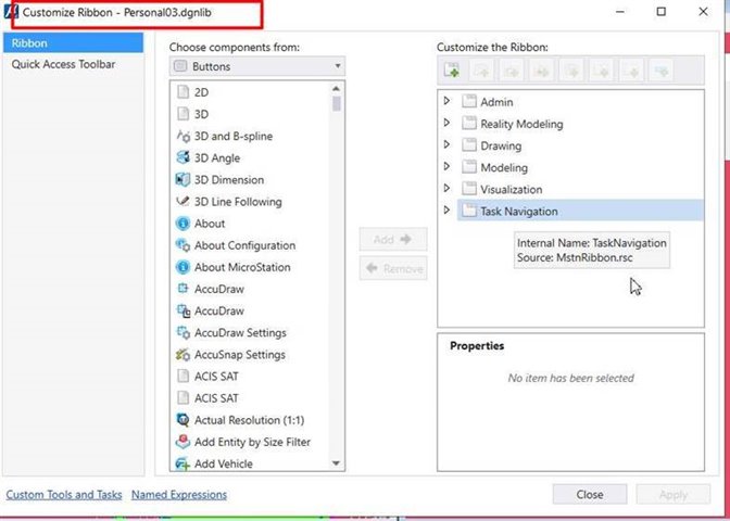

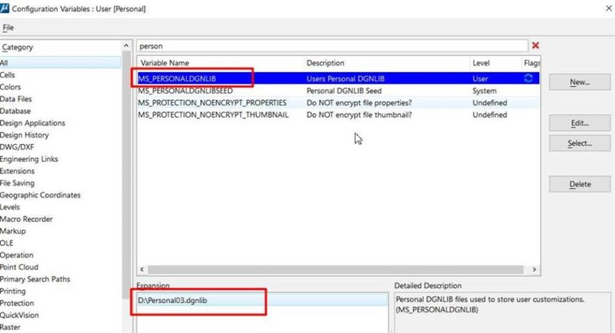

2. 如何通过ORD或者MS自定义菜单?
以下为操作步骤,以MS为例
1.打开任意DGN,如下截图,查看personal.dgnlib 的位置,默认在 C:\Users\renzhi.hong\AppData\Local\Bentley\MicroStation\10.0.0_1\prefs
2.然后关闭MicroStation,直接打开这个personal.dgnlib,然后在Customize对话框进行编辑,然后应用。保存一下,关闭MicroStation
3.到第一步的路径下,将这个personal.dgnlib 剪切出来,复制到服务器上(我是放到D盘)然后可以改个名字,比如我改为personal03.dgnlib
4.打开MicroStation,打开任意DGN文件,会发现界面变成了默认的模样,自定义的菜单不见了。这是因为在第一步的路径下,系统自动生成了默认的personal.dgnlib文件。

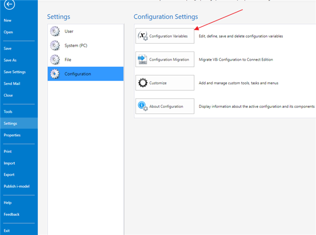

5.继续打开Configuration Variable对话框,将路径overwrite 为新的路径,比如服务器的路径,并指向新的dgnlib文件。如下截图,可以看到Level由原来的system改变为User了。 然后保存设置。User的优先级比system高,因此最后会按照user的设置走。
6.关闭MicroStation,重新打开任意DGN,会看到它读的是我们自定义的personal03, 页面变成自定义的方式了。
