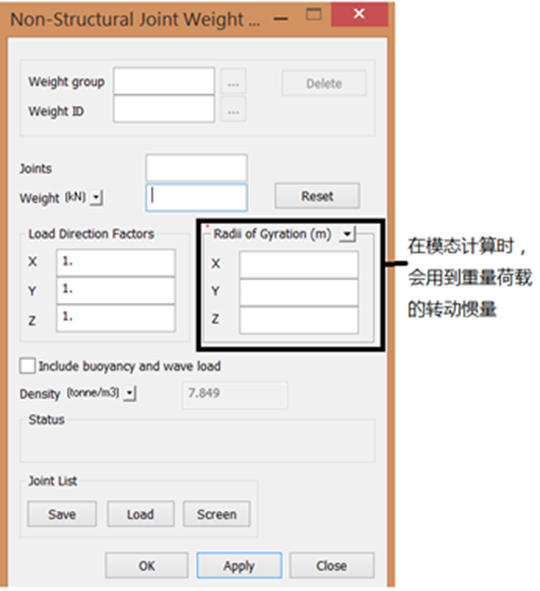

在dyninp文件中可以通过JTWGT设置重量集中荷载
也可以通过在模型文件中施加重量荷载。
两种方式是等效的,只是输入的方式不同。
重量荷载的转动惯量在单桩高耸结构中的影响表现最为明显。为了能够考虑到这些重量荷载对模态和自振周期的影响,施加重量荷载的节点自由度需要设置为主自由度,即222000,如果需要考虑转动惯量的影响,则需要将对应节点的所有自由度都设置为主自由度,即222222.

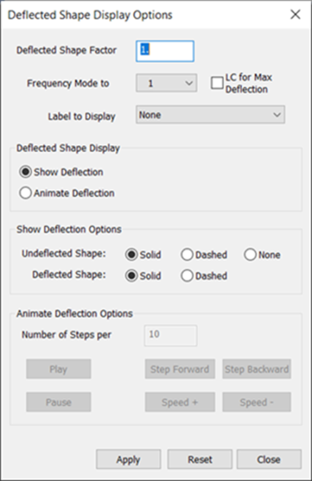

5.模态查看,可以通过报告‘SACS IV MODE SHAPES‘查看模态,但是这种模态查看比较抽象,通常通过psvdb文件Display>Deflected shape options查看具体的模态,包括结构位移方向,形态。

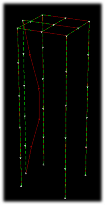

5对于结构中次要结构节点,通常不考虑将其自由度设置为主自由度,因为有可能产生局部振动,从而影响后续响应计算的收敛性。如图1所示:
6质量,以及荷载几乎为零的节点,不考虑将其自由度设置为主自由度。否则有可能会使计算报错。
图1:次要结构产生局部振动
