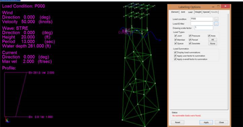

1.Precede显示风浪流
通过precede打开模型文件,可以展示这种效果:DISPLAY>Labeling Options>Load, 选择一个工况,这个工况同时包含风浪流的定义,勾选所有选项,即可显示该效果。如果风浪流定义在seainp文件,导入seainp文件即可。

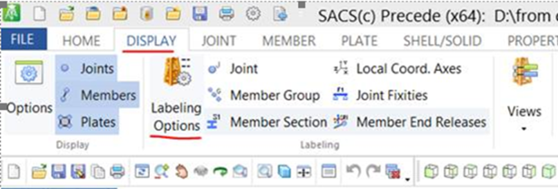

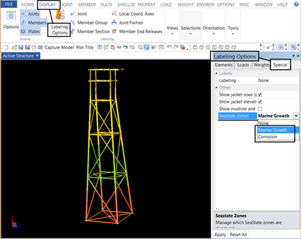

2.Precede采用不同颜色标记腐蚀扣除和海生物分布
通过Display>Labling Options 进入Labling Options对话框,选择Special>Seastate Zones就可以选择显示腐蚀量的分布和海生物厚度的分布。

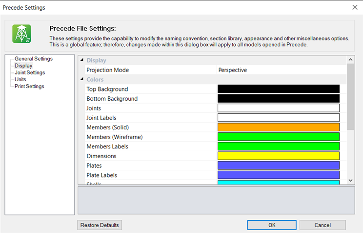

3.Precede设置显示颜色
在Precede中通过File>Settings进入Precede Settings对话框,选择Display可以设置各部分显示的颜色。

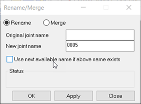

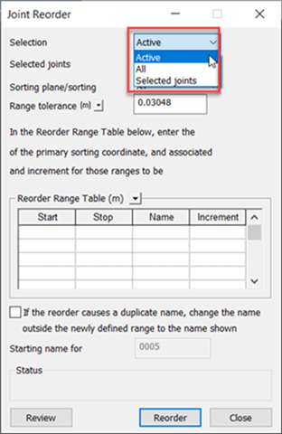

4.节点重命名
在Precede中可以对节点进行重命名,对单个节点通过Joint>Rename/Merge就可以完成重命名。

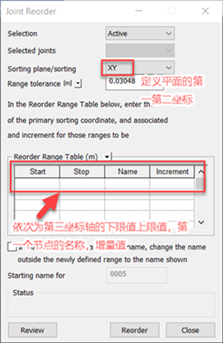

如果需要对某一平面或者某一空间体积内的节点进行全部重命名,可以通过Joint>Reorder完成。
如果需要对选定的部分点进行重命名,同样通过Joint>Reorder完成,只是需要在selction栏进行设置选择selected joints,同时设置空间界限包围所有选定的节点,设置起始名称和增量。

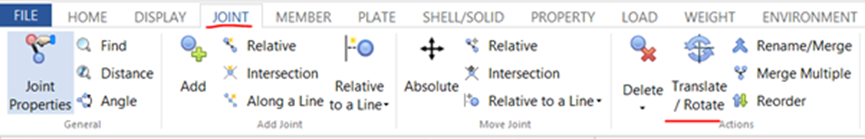

5.移动,复制节点
在precede>Joint>Translate/Rotate功能模块在可以完整节点或者模型的移动,复制操作。
1‘General’,即通用操作包含节点或者模型的平移,和绕通过指定点的与坐标轴平行的轴的旋转操作,和复制操作。
2通过选择‘Mirror Image’,可以设置镜像模型或者节点操作。
3通过选择‘About a Line’,可以设置将模型或者节点绕自定义任意轴(可以不平行与坐标轴)旋转。
4同时需要注意,如果移动模型的时候,要求连同平移荷载,包括skid,pressure, area, footprint等荷载,只能通过勾选‘Translate/Rotate’对话框中‘Move all skid, pressure, area, footprint, etc (Not valid when duplicating)’来实现。
