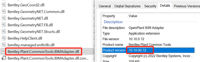

如果查OpenPlant Modeler自身的DLL文件版本的话,可得到如下版本号:
因此可得知OpenPlant Modeler的10.10.00.xx版所用的MS版本是10.16.02.xx
