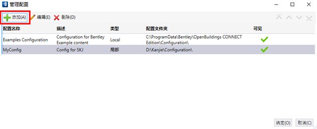

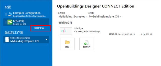

1.在软件的开始界面,点击“管理配置”按钮
2.在弹出的对话框中点击“添加”

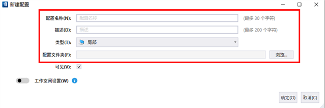

3.继续在弹出的对话框中输入配置的信息及文件夹路径

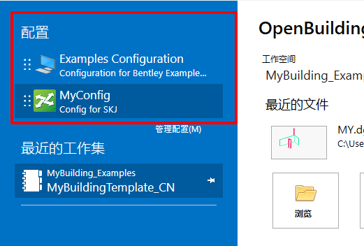

4.点击确定即可在开始界面左上角找到自己的配置

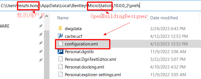

*配置中定义的内容会保存到如下目录的文件中,如果其他人也需要公用相同的配置,可以将此文件拷贝到其他人的对应目录下:
