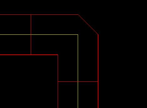

1.弯头

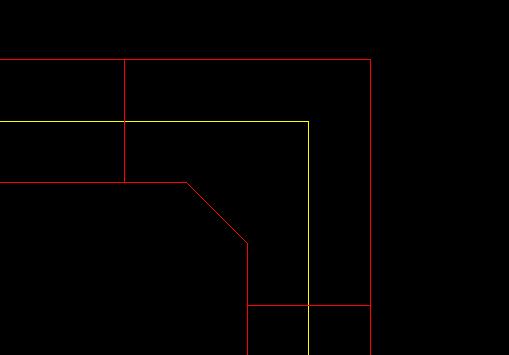

在BRCM中,选择“Generic Cable Tray Square”,默认生成的弯头连接如下图:
通常国内标准弯头如下:
符合国内规范的弯头主要包含两部分修改:a. 需要内外都进行45的导角;b. 需要在弯头的两端都留有一定的长度。 通过修改定制新桥架生成的弯头xml文件来解决这两方面的问题,具体步骤如下:

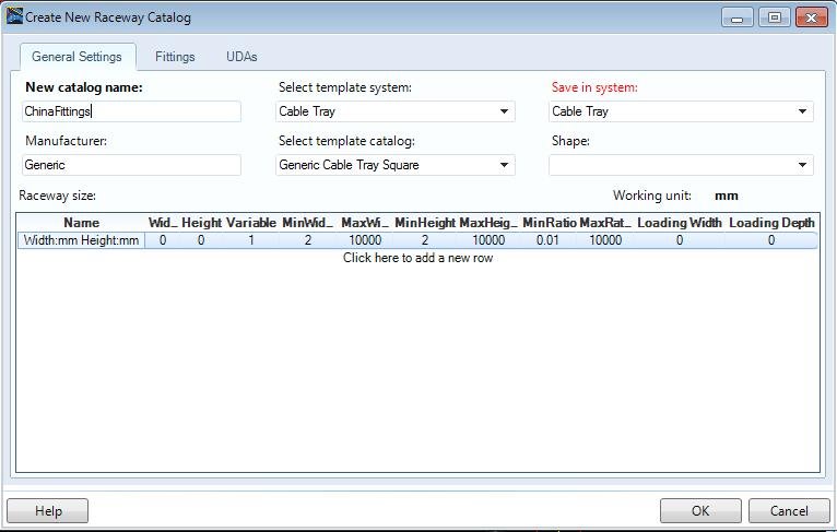

1) 基于“Generic Cable Tray Square”创建新的桥架类型,ChinaFittings:

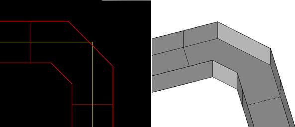

修改弯头满足国内标准,主要修改内倒角(InnerRim),外倒角(OuterRim),导角半径(BendRadius),末端长度(EndStraightLength)。以上图国内常用弯头为例:
内外均需要45度导角,则InnerRim设为1, OuterRim设为3
弯曲半径,一般国内标准为,150。在设置弯曲半径是,需注意需要去除掉min="10" max="1000",否则程序会自动生成弯曲半径,而不是应用标准值。
末端长度,可以根据桥架总体尺寸L,减去桥架宽度b,再减去弯曲半径R获得。如L=600, b=300, R=150, 则末端长度ES:
ES = L – b – R = 600 – 300 – 150 = 150
修改后的弯头xml文件如下:

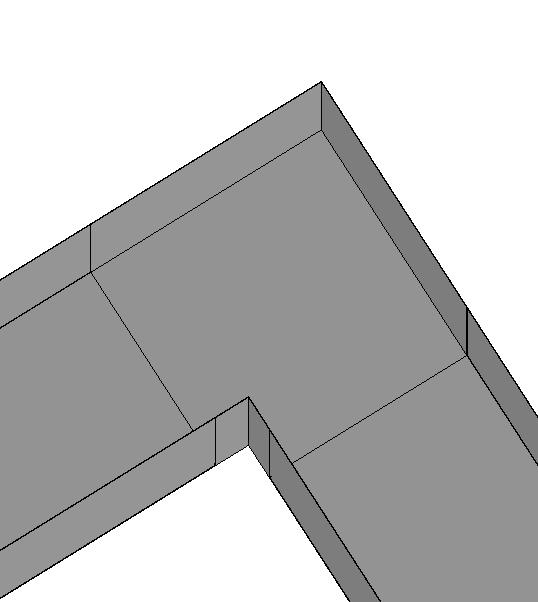

3) 完成修改后,保存xml文件,重启BRCM以便重新加载桥架库,新生成的弯头如下图:
另外,通过调整InnerRim和OuterRim的值,可以对不同的内外导角类型进行设置。 其中:

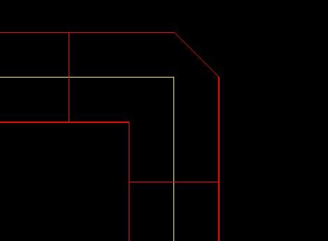

1.弯头
通常国内标准弯头如下:

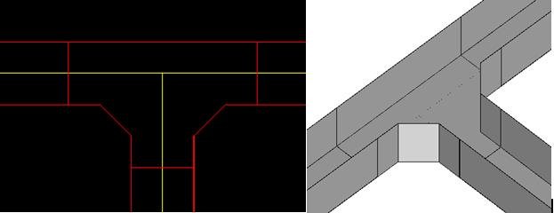

2. 三通
针对三通连接,如果需要对倒角半径和末端长度进行设置,同样需要修改xml文件中Rim, BendRadius和EndStraightLength三个变量来实现。如在上例创建的ChinaFittings桥架库中,修改三通对应的DNA_Generic_Cable_Tray_ChinaFittings_tee.xml文件:
<?xml version="1.0"?>
<Part>
<GeometryDescription>
<Rim>
<SegmentCount>2</SegmentCount>
</Rim>
</GeometryDescription>
<Variables>
<V005>
<Name>BendRadiuses</Name>
<VariableType>real</VariableType>
<DefaultValue>50</DefaultValue>
<Unit>default</Unit>
<Prompt>BendRadiuses</Prompt>
</V005>
<V006>
<Name>EndStraightLength</Name>
<DefaultValue>0</DefaultValue>
<Prompt>EndStraightLength</Prompt>
</V006>
</Variables>
<Properties GUID="{23F6DF5D-043C-464B-9F06-835B2120E4B7}" />
</Part>
将Rim设置为1,再将倒角半径和末端长度修改为对应的值:
<Part>
<Rim>
<SegmentCount>1</SegmentCount>
</Rim>
<Variables>
<V005>
<DefaultValue>150</DefaultValue>
</V005>
<V006>
</V006>
</Variables>
</Part>
生成三通如下图所示:

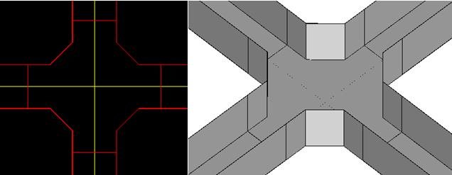

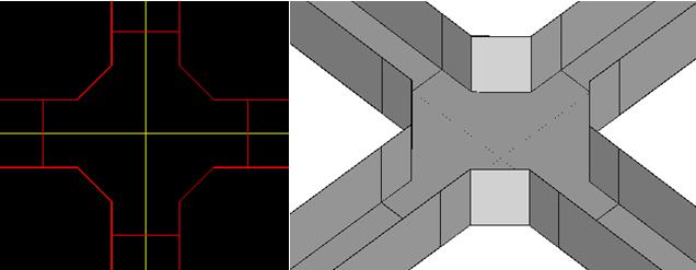

3. 四通
四通修改与三通类似,也是修改xml文件中Rim, BendRadius和EndStraightLength三个变量来实现,具体需要修改的文件为DNA_Generic_Cable_Tray_ChinaFittings_crossover.xml:
<Part>
<Rim>
</Rim>
<Variables>
<V005>
</V005>
<V006>
</V006>
</Variables>
<Properties GUID="{8B3A8CD1-5CB3-4241-935B-AE7FA630AA8E}" />
</Part>
同样也是将Rim设置为1,再将倒角半径和末端长度修改为对应的值,最终生成四通效果图:
