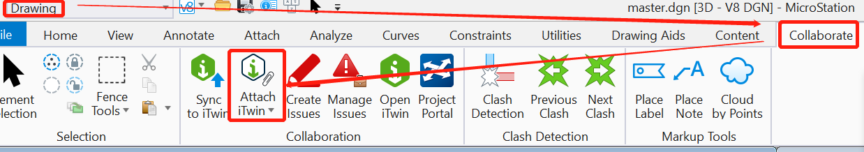

如果您一步步完成了前面的操作后,想必对Collaborate选项卡下的Collaboration组的工具有了深刻的理解。本节讲述如何使用工具Attach iTwin将iModelHub上的一个iTwin模型参考到当前的DGN文件中。
1、如下图所示点击Attach iTwin图标:

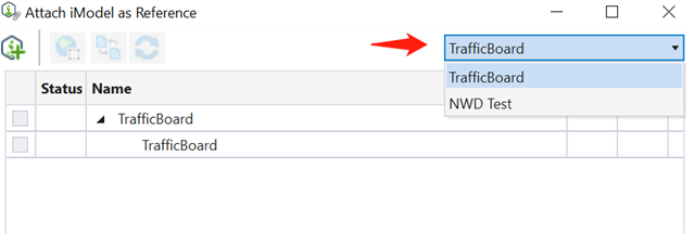

2、在出现的如下图所示的界面中红色箭头处下拉,选择一个当前关联的ProjectWise项目上发布的iModel。如果这里一个iModel都看不到的话,很有可能是您当前的Workset没有关联一个云端的ProjectWise项目,请仔细看前面文章的操作步骤。
3、勾选某些想显示出来的内容,点击对话框右下角的Apply按钮,可显示、可定位、可选择、透明度这些栏都会显示出如下图所示的内容:

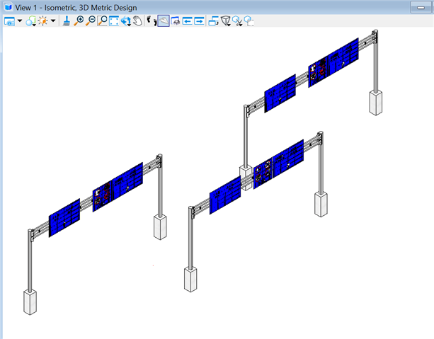

4、回到MS的视图区,应该能看到参考进来的iModel了。我的这个TrafficBoard内容如下:
