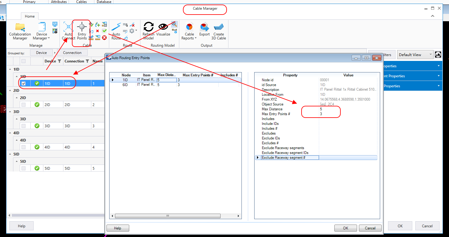

BRCM电缆敷设提供了进入点功能,用以调节设备的电缆敷设的接点。常用的有最大进入点和进入距离两个功能。
【功能详解】

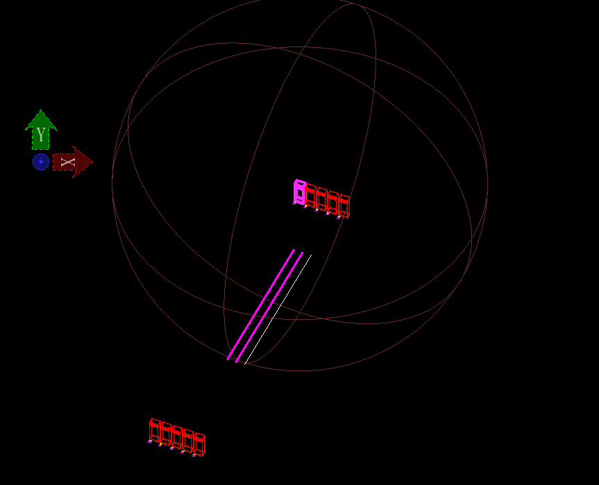

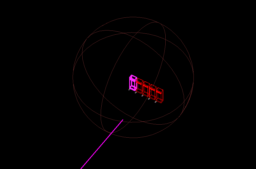

1.最大进入距离:
最大进入距离用于确定一个范围,这个范围是以该设备的连接点为球心,最大范围为半径的球体。

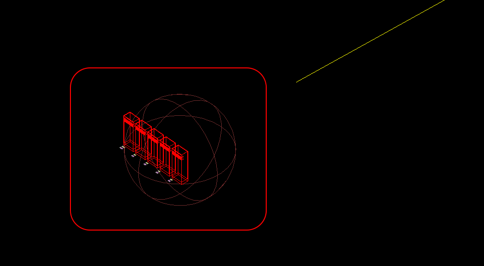

如果这个范围内,没有满足敷设过滤条件的敷设路径,那么这个电缆将因为找不到自动敷设进入点而失败:
因此,要保证敷设的成功,必须保证设备的最大进入距离足够大,或者桥架敷设路径具体设备足够近,以满足该范围内包含桥架的敷设路径:

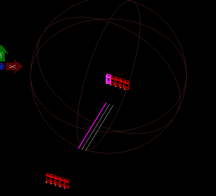

2.最大进入点数:
最大点数用于确定在最大进入距离内,有多少个敷设路径可被用于进行电缆敷设。
例如,设置为1时,就只有一个路径可供敷设:
即使这个范围包含了其他路径,也不会被纳入敷设的选择范围中。
同理,当设置为2时,就会有两根,个范围中其他的路径也不会被纳入:
值得注意的是:
这个计数优先顺序是由近至远,即最近的路径优先考量,如果这个电缆路径被其他优先级更高的电缆占用,则会导致其在最大进入距离内还有其他可用于敷设的路径的情况下,无法敷设。
此时可以增大最大进入点数,那么距离稍远的敷设路径会被纳入敷设选项:
