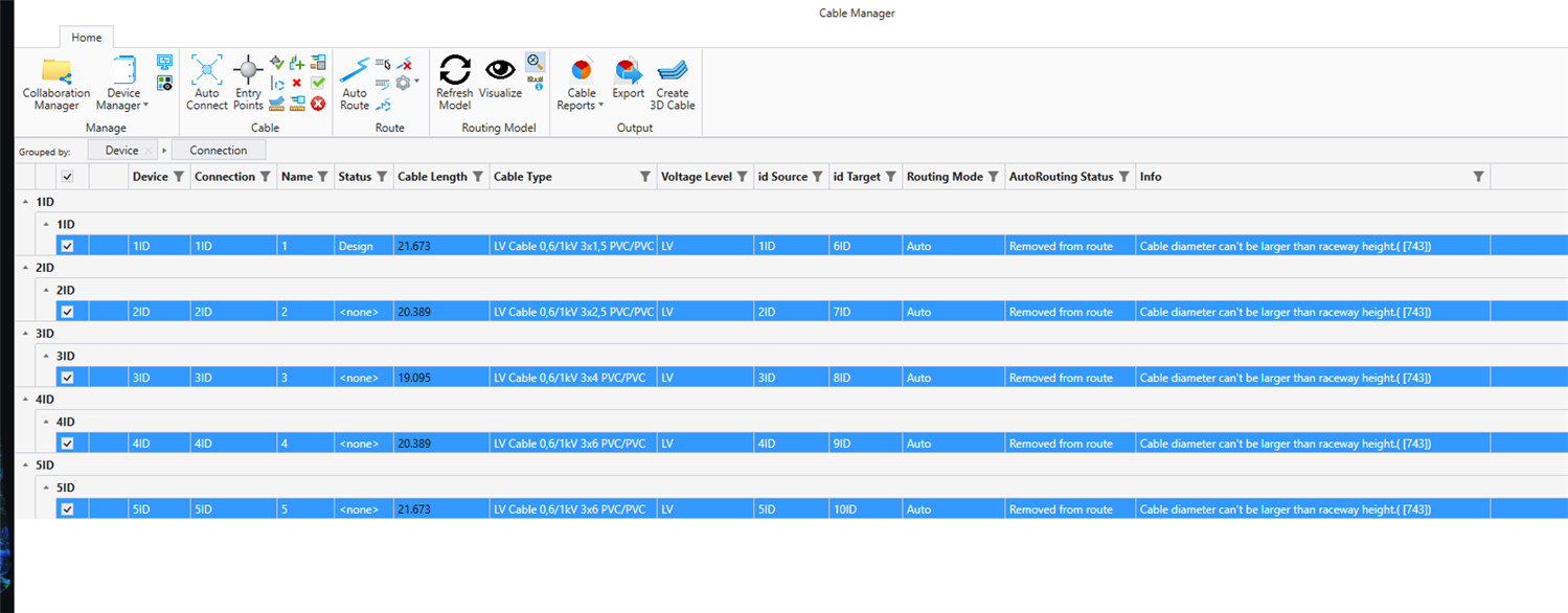

【问题概述】
自动敷设报错:电缆直径不能大于桥架高度。
【解决方案】

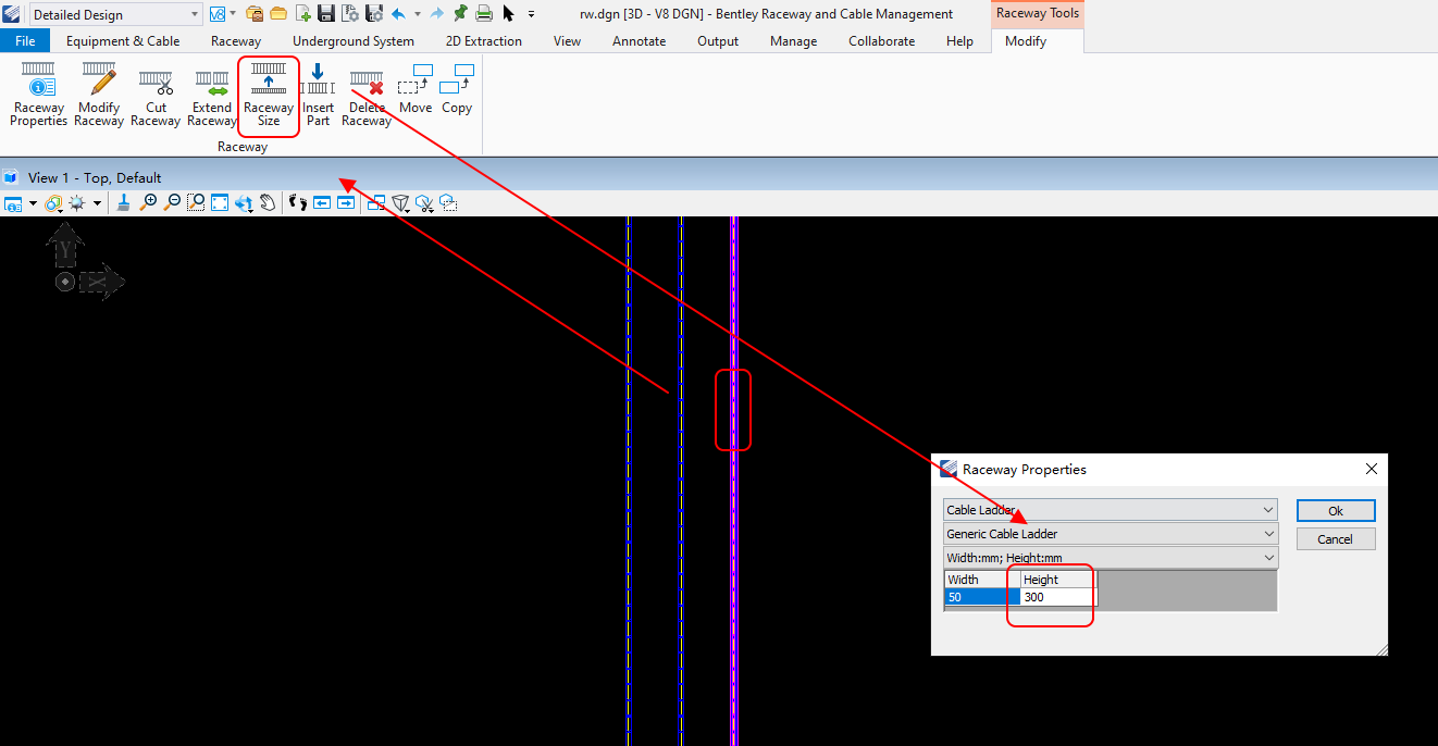

情况1:

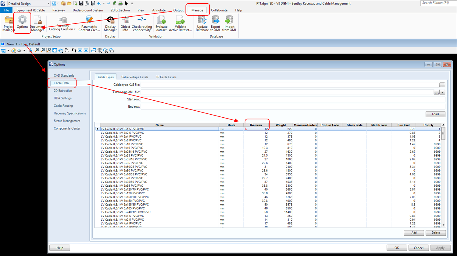

检查电缆的直径确实大于了桥架的高度,检查选项里电缆的直径和电缆的高度:
这种情况虽然很少发生,但是也不排除输入尺寸参数时单位的混乱。

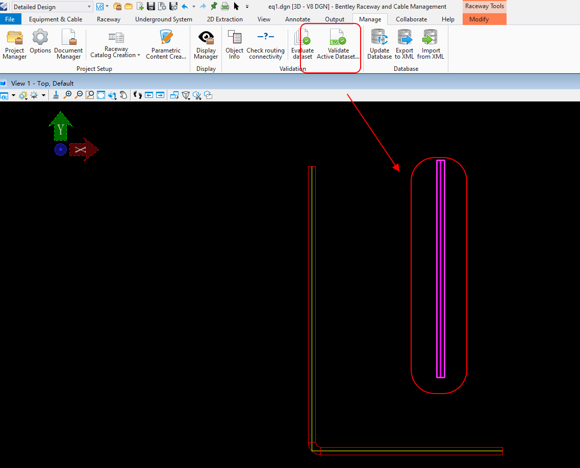

情况2:
另一种情况是由于环境原因,当前相关的桥架或者其他敷设路径并不在当前的环境配置中。
这类电缆敷设路径可以使用Validate Active Dataset检查,并高亮显示:
如果确实输入这种情况的话,需要使用桥架原始的布置环境进行电缆敷设,或者使用当前环境中的其他的电缆路径替换掉这些电缆路径。
