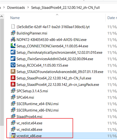

如下是我们处理过的一个案例:
先在控制面板中按时间点查看到Visual C++ 插件为近期安装,卸载它们,并将STAAD离线安装包中的三个VC组件重新安装一下。不同的STAAD版本,使用的VC插件可能不同,需要使用对应版本。
重新启动一下STAAD看是否能启动,如还不能启动,请联系Benltey技术支持部门。
