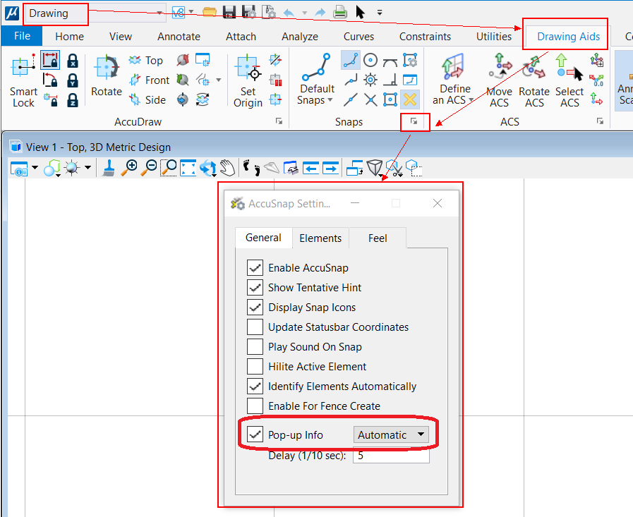

如何打开或关闭将鼠标悬停在一个元素上时出现的弹出式信息。
背景
当把鼠标悬停在元素上时,会出现弹出式信息,显示有关该元素的信息,如元素类型和级别(见下图)。
方法
悬浮的Pop-up Info信息可以通过AccuSnap设置启用或禁用。
- 选择:Drawing> Drawing Aids> Snaps> AccuSnap Settings
- AccuSnap Settings对话框被打开
- 打开General卡片
- Pop-up Info选项设置为AutoMatica就是启用,设置为Tentative时表示只有在试探捕捉时悬浮信息才会显示。
