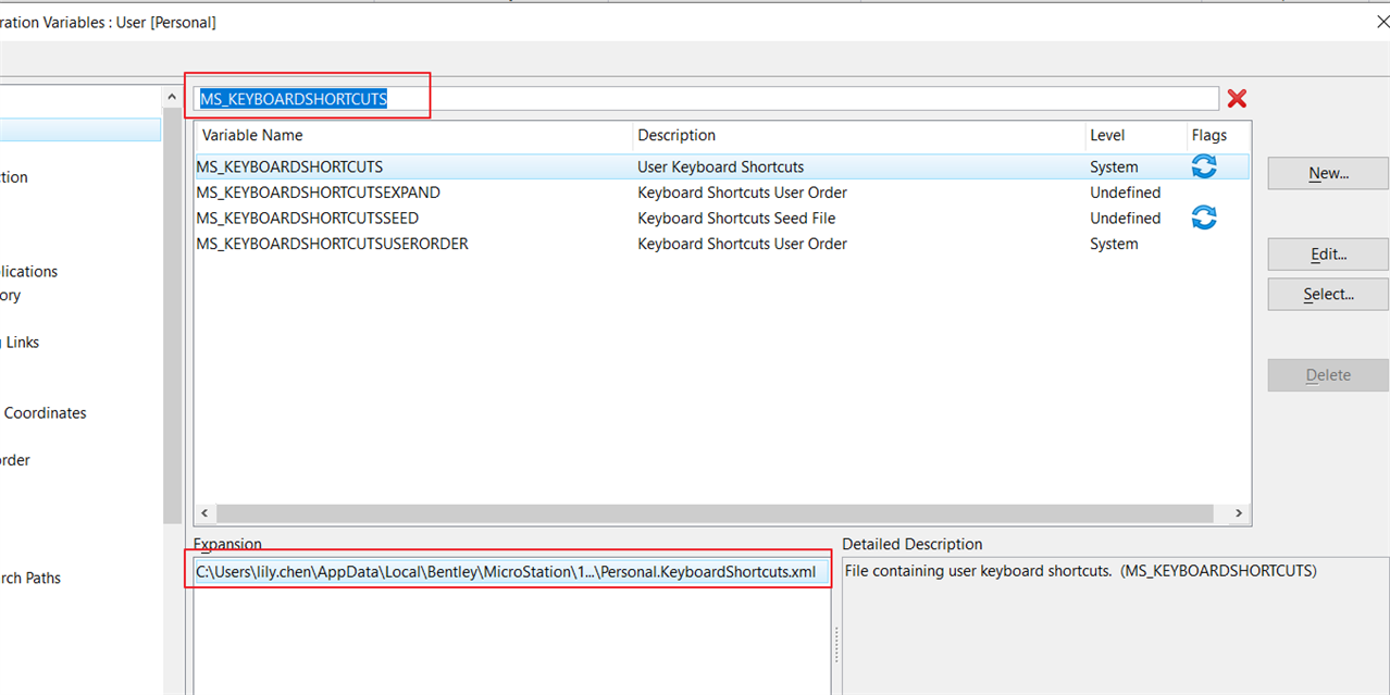

或者通过配置变量(通过打开配置变量对话框)MS_KEYBOARDSHORTCUTS去找到存放快捷键文件的路径:如图
如果找不到MS_KEYBOARDSHORTCUTS指向的文件,那试试另一个变量MS_KEYBOARDSHORTCUTSSEED,因为可能是您的管理员通过这个配置变量指向了一个需要整个组织都去指向的一个种子 KeyboardShortcuts.xml文件。
