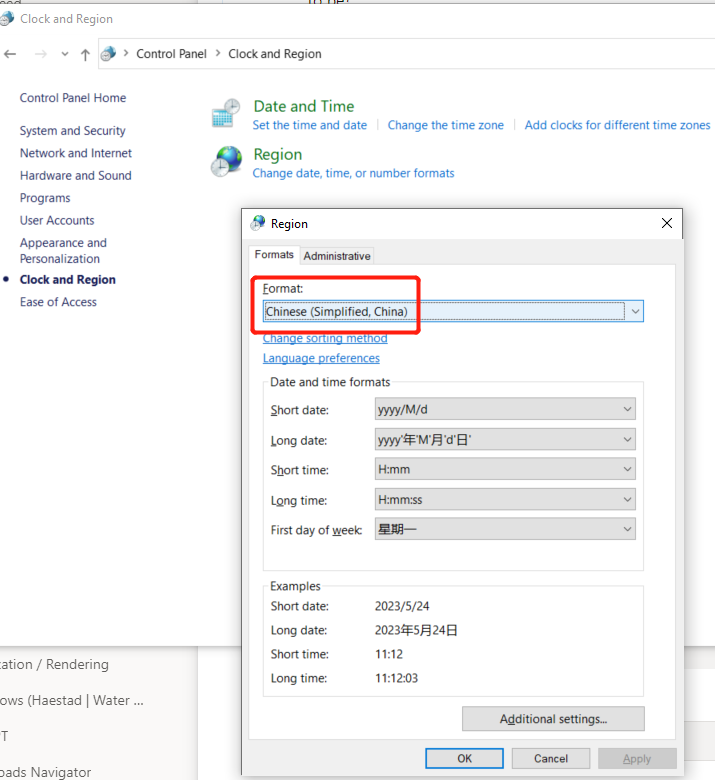

ConceptStation 界面语言依赖于电脑的设置,如下图:

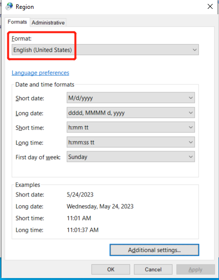

如果下面的语言设置是中文,程序界面就是中文,如果需要把程序切换成英文,需要把下图的设置改为英文。
