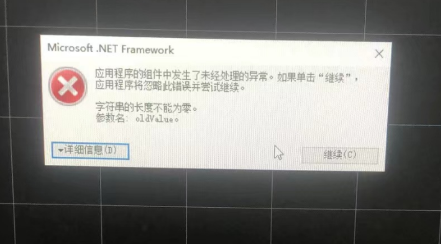

【问题概述】
移动、复制即镜像模型报错:应用程序的组件中发生了未经处理的异常......

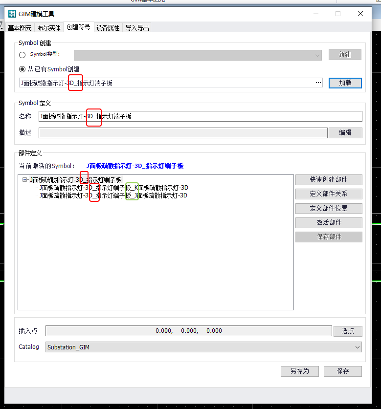

这种情况一般是由于GIM模型的本体模型名称中含有下划线“_”导致。
因此需要使用GIM建模工具将该模型的名称重新修改,包括其子部件的名称中的本体部分,也都应该删除这个字段:
注意:这里红色方框中的“_”都是不合法的使用范例;而绿色方框中连接本体和部件的属于合法使用的范例。
