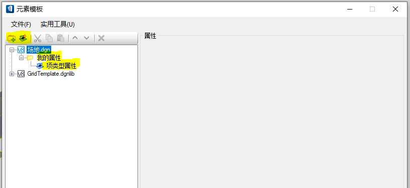

A. 打开元素模板管理器:
在管理器中点选当前文件,新建一模板组名为“我的属性”,并在模板组中建一名为“项类型属性”的模板:

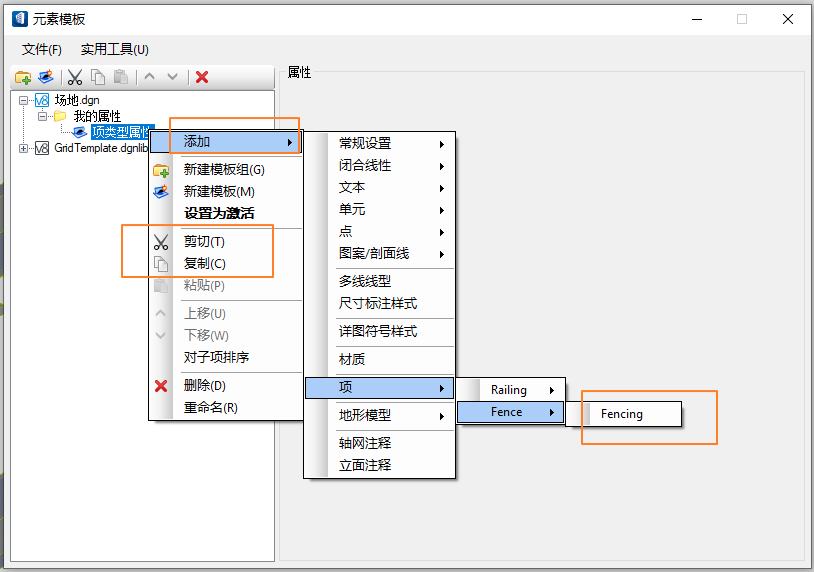

B.在模板项类型属性名称上单击右键,点击添加,可以看到我们可以设定添加多种属性到该项里面,比如我们想添加上一节中我们自定义的项fencing的属性内容:
另外在上图我们可以看见模板也可以用复制、粘贴来生成新的类似的模板。

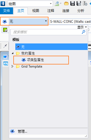

C.将某个模板设为当前激活模板——可以在管理器中单击右键选择激活,或者直接在元素模板选项栏中切换:

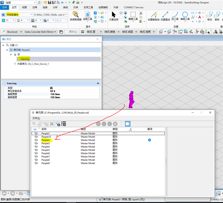

然后直接点击生成构件的相关命令,比如放置单元,即可见该单元具有了当前元素模板中fencing的属性:
