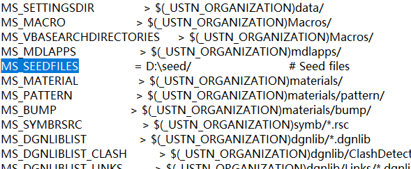

所以我们首先需要找到:C:\ProgramData\Bentley\OpenBuildings CONNECT Edition\Configuration\Organization\standards.cfg文件
在此文件中找到MS_SEEDFILES变量,直接将“>”号修改为"="后边输入制定路径即可

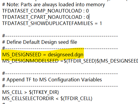

2.然后我们需要找到软件初始安装后,配置文件定义的种子文件名称,在C:\Program Files\Bentley\OpenBuildings CONNECT Edition\OpenBuildingsDesigner\Config\appl\BuildingDesigner.cfg
在此文件中找到:MS_DESIGNSEED变量修改变量指向的种子文件名
这样我们就对软件默认的种子文件路径和名称进行了自定义,并且是在软件默认的“单位”级别的变量中修改的,这意味着我们当且所有的工作集和工作空间都会调用当前的种子文件。
