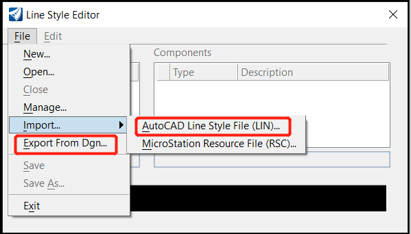

如何把 Auto CAD 的 .LIN 线型文件转换为 MicroStation 的 .RSC 线型文件?
步骤:
1. 新建 2D 文件;
2. 打开线型编辑器;
3. 在线型编辑器里导入 Auto CAD 的 .LIN 线型文件;
4. 在线型编辑器里从 Dgn 导出 .RSC 文件。
视频操作:
