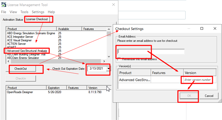

用户如果需要在断网超过30天的环境下使用旧版SELECTserver版bentley软件,需要提前通过Checkout操作,将License绑定到本人的电脑上。Checkout操作可以由用户在连接服务器的情况下自行操作,也可以通过所在公司的License管理员进行操作。
方法一
用户在连接服务器的情况下自行checkout
如下截图,打开许可管理工具,选择License Checkout,然后选择要检出的软件,选择到期时间,点击Checkout,然后弹出的对话框输入邮箱版本号(版本号最好在前面加数字0,保证3位* 4 的格式,比如008.011.009.459)最后点击OK即可。检出成功后会在许可工具的下方显示。

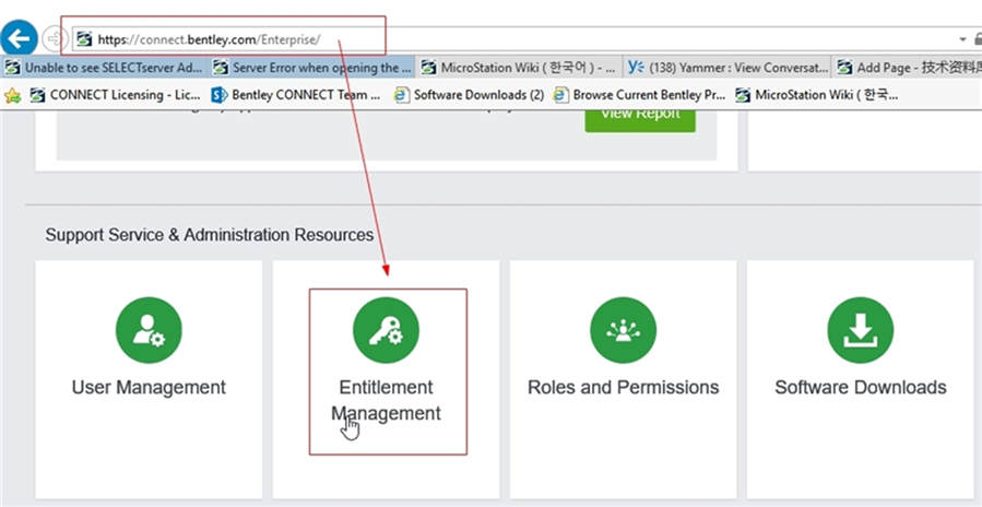

1.管理员登录https://connect.bentley.com/Enterprise/ 并点击授权管理,如下所示:

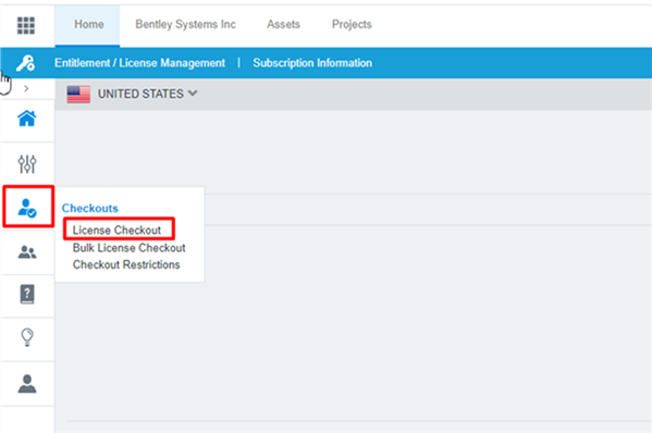

 2.点击如下截图中鼠标所指的位置,然后会弹出一个菜单列表,其中点击License Checkout(检出),即跳转到许可检出页面,这里可以查看已经检出的许可和历史记录,点击页面按钮 License Checkout,即可跳转到许可检出页面。

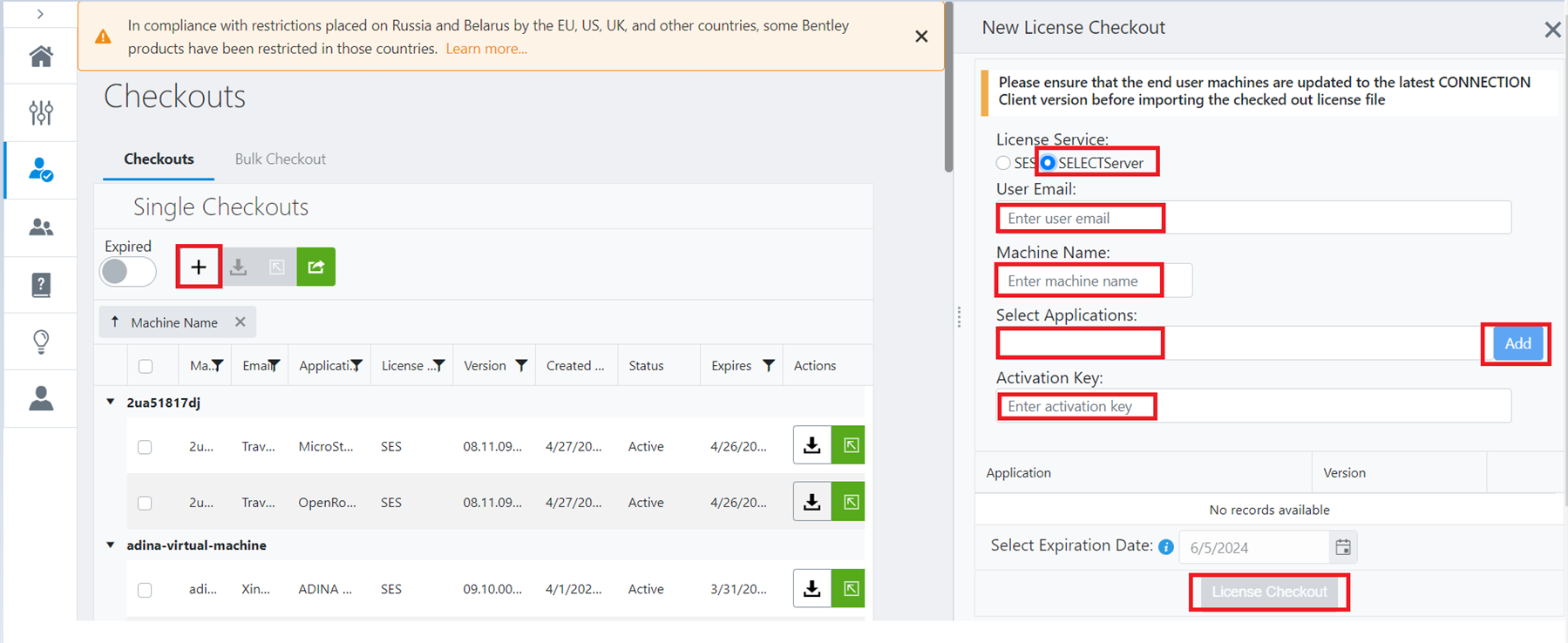

如下所示,依次填入以下信息:
License service:SELECTserver based软件进行checkout时需要选择 SELECTserver
用户邮箱:输入使用者邮箱
电脑名 :电脑名很重要,如果填错了,许可将无法使用,使用者在我的电脑>右键属性,可以查看电脑名,需要输入不带域名的电脑名
选择软件名称:这里可以添加多款软件
软件版本号:输入正确的版本号。如果已安装软件,可以在控制面板->程序->卸载程序里查看正确的版本号。
设定检出到期日:系统默认设置为1年,单机版用户每次最长可做5年的检出许可。
许可密钥:点击此选项后将会列出所包含的许可密钥,选择一个即可。
全部输入完以上信息后, License Checkout将会变成绿色,点击按钮后即可自动生成一个XML许可文件,并且弹出一个文件保存的提示,按照提示将文件保存并发送给对应电脑名的使用者。
