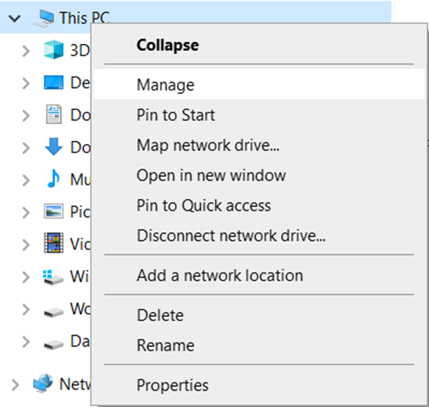

首先重新启动机器(注意启动后不要执行STAAD.Pro安装程序,因为如果启动就无法停止这个服务),然后右击  这个电脑 -管理;

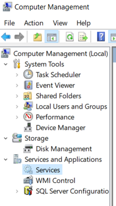

在弹出的对话框中选择点击 服务;

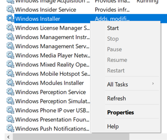

找到Windows Installer服务,并在右击菜单中选择“停止”;
之后,就可以正常安装STAAD.Pro了。
