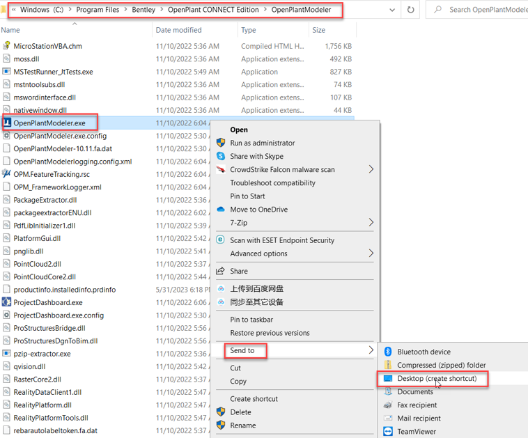

1.关闭软件,找到OPM的安装程序通过发送快捷桌面的方式,额外创建一个软件的快捷方式

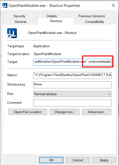

2.然后在新创建的软件图标上点击右键,选择属性。
在Target中添加:空格-restoredefaults,点击确认。

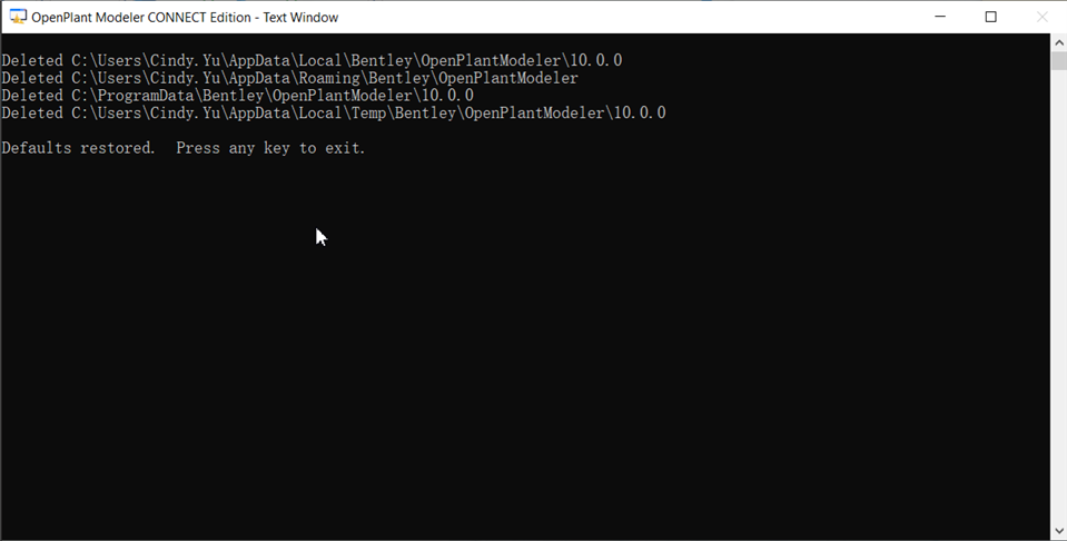

3.此时双击该软件图标,可执行初始化设置。弹出command窗口显示文件已删除,软件已经restored。如下图所示:

2.直接删除如下路径的文件,即方法一第三步中弹出commond窗口中的文件路径
 C:\Users\当前用户名\AppData\Local\Bentley\OpenPlantModeler\10.0.0
 C:\Users\当前用户名\AppData\Roaming\Bentley\OpenPlantModeler
 C:\ProgramData\Bentley\OpenPlantModeler\10.0.0
 C:\Users\当前用户名\AppData\Local\Temp\Bentley\OpenPlantModeler\10.0.0
3.此文件删除后重启软件,即初始化成功。这个位置还会创建该文件夹。
