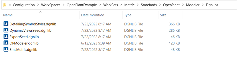

2.打开对应工作集下的OPModeler.dgnlib文件

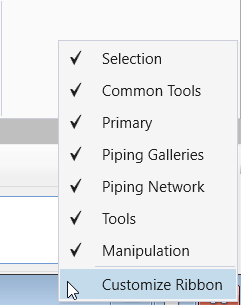

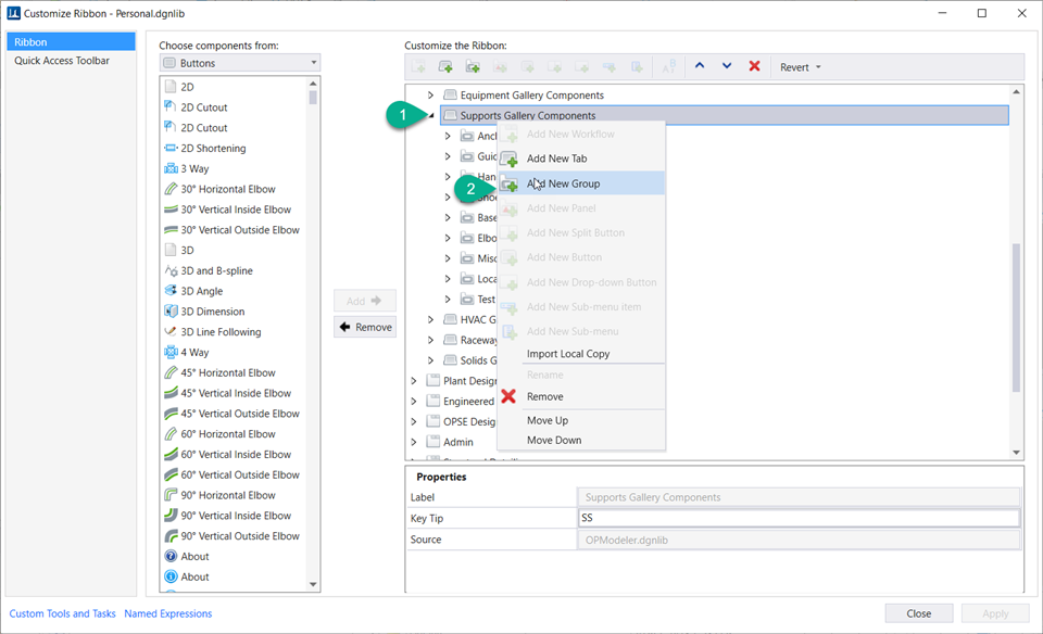

3.在功能区的空白处点击右键,选择自定义功能区,如下图所示:

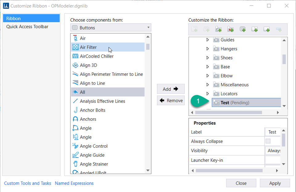

4.在自定义功能区对话框下,从右侧窗格(自定义功能区部分),展开OpenPlant Modeler下拉箭头,选择支吊架图库组件,点击右键,选择添加新组,如下图所示:
5.输入组名“Test”,如下图所示:

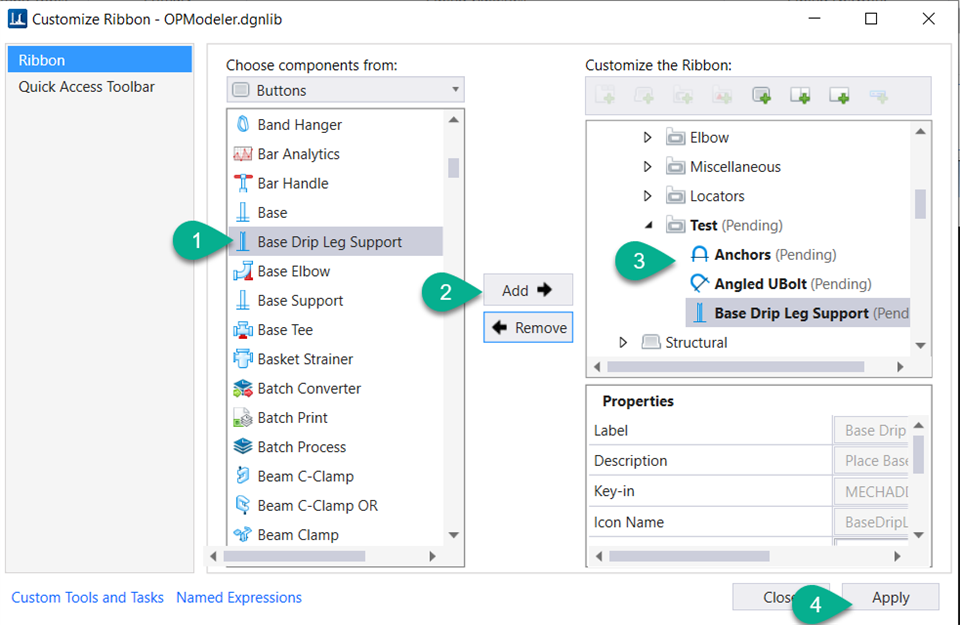

6.在选择组件按钮中选择组件进行添加,完成组件支持列表的添加,如下图所示:

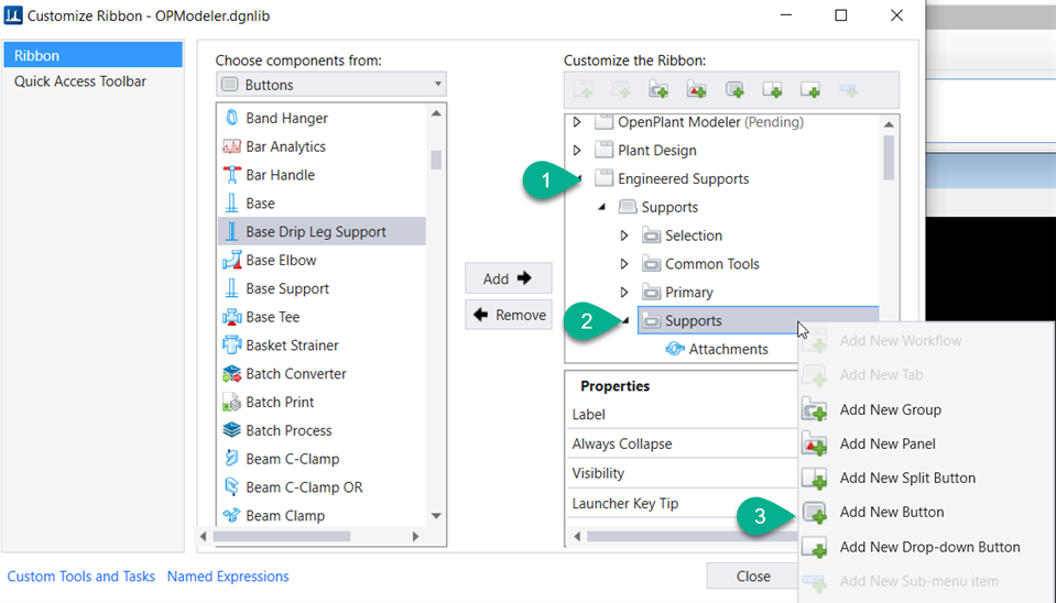

7.在自定义功能区对话框下,从右侧窗格(自定义功能区部分)。选择工程支吊架,点击下拉箭头,选择支吊架,点击右键,选择“添加新的按钮”,如下图所示:

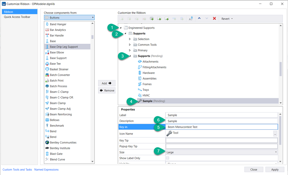

8.输入按钮名称“Sample”,如下图所示:

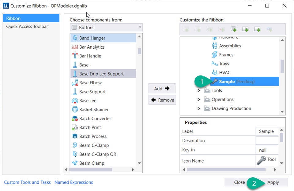

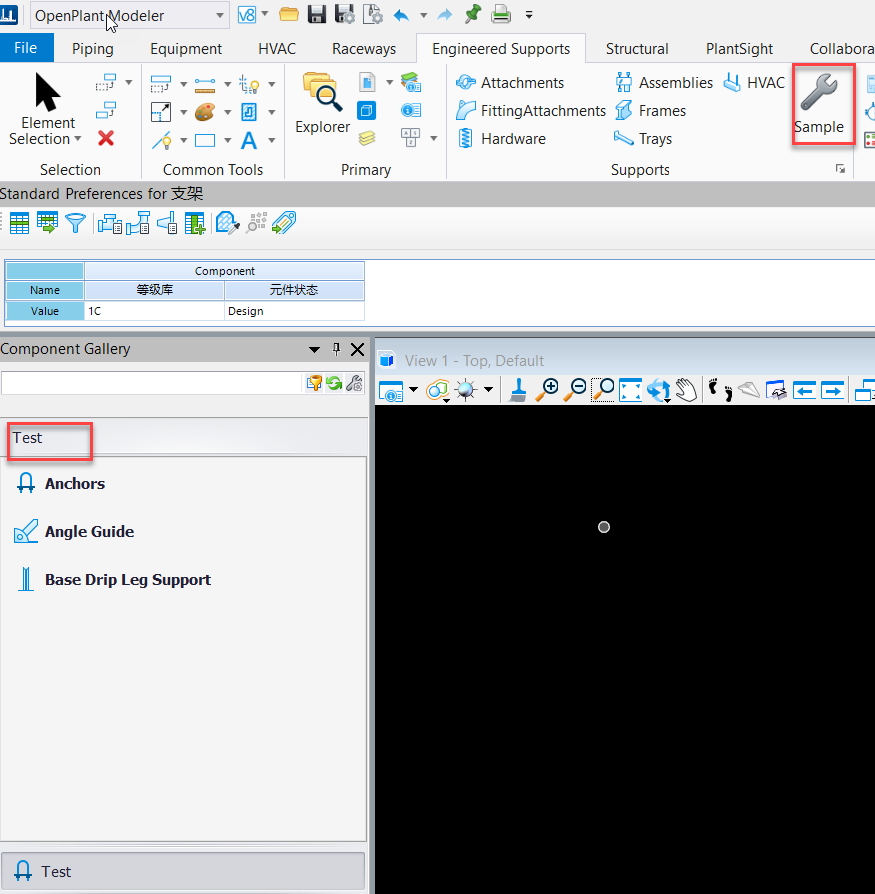

9.对于添加的按钮,需要修改其属性。修改描述值为Sample,在key-in中键入定义值,尺寸选择为大。点击应用。
10.在支吊架选项卡中选择Sample按钮,新的自定义工作组显示如下。参看管件图库可验证自定义组件库创建正确,请参考图片:
