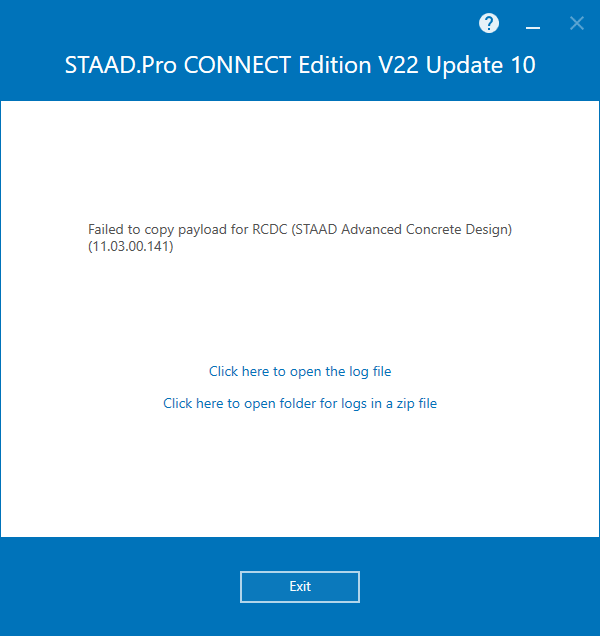

【问题描述】
STAAD.Pro Connect Edition安装时提示“Failed to copy payload for RCDC”,错误截图如下:
【解决方法】

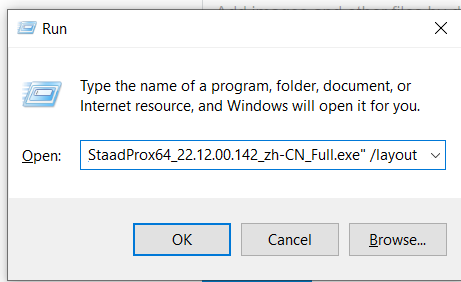

可通过安装镜像部署(Deployment Image)解决。
下面是创建镜像部署(Deployment Image)的步骤:
1.  打开一个存放下载好的STAAD.Pro安装文件的文件夹 (比如,setup_StaadProx64_22.12.00.142.exe);
2.  复制以上安装文件的路径;
3.  通过命令" Copied Path\setup_StaadProx64_22.12.00.142.exe /layout" 运行安装文件,截图如下:
4.  STAAD.Pro安装文件向导打开,默认安装路径是 C:\Program Files\Bentley\Engineering\STAAD.Pro CONNECT Edition 。这里不推荐更改这个默认路径,不过用户如果需要的话也可以选择一个不同的位置。
5.  完成之后执行镜像部署中的安装文件,即可正常安装。
