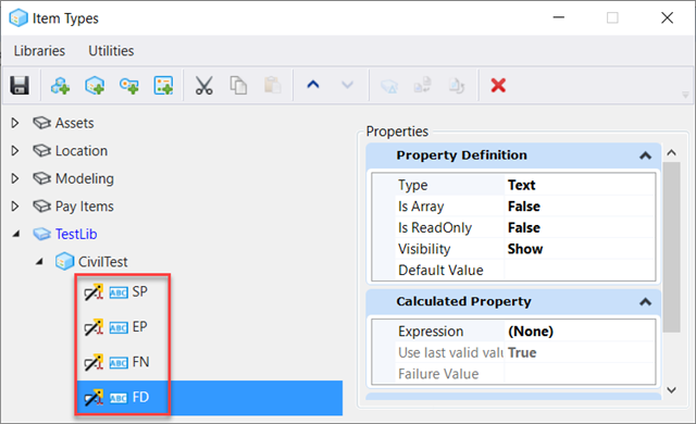

首先我们需要创建测试用的Itemtype Library。 然后创建Itemtype 然后创建这次需要用到的4个属性SP,EP,FN,FD

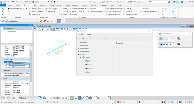

接下来我会演示如何使用鼠标快速取得所需要的表达式。 把鼠标放在想要取得的属性上,右击后选择Copy ECExpression。

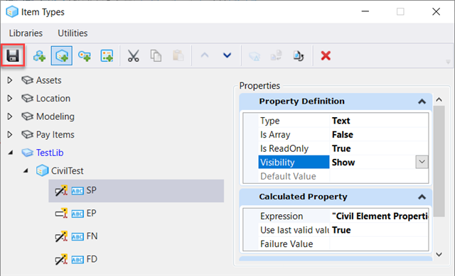

这样该属性的表达式就取得了,然后把他粘贴到Itemtype的表达式中。
使用同样的方法,我们获取其他对象的属性值,然后保存ItemType。

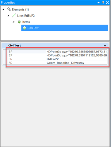

最后我们看一下取得的效果。
