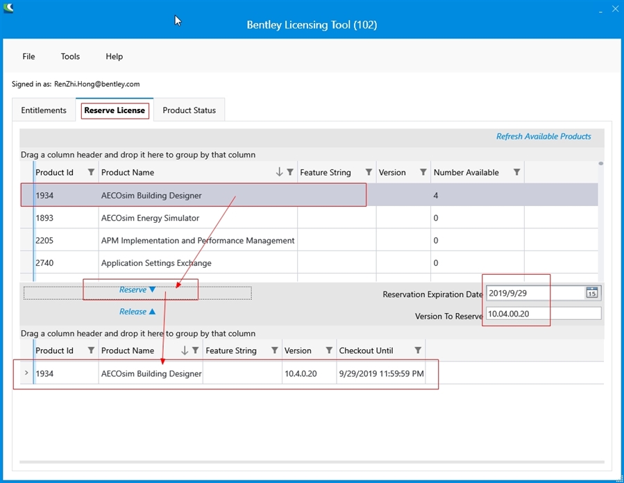

第一种:由用户在联网的环境下,自行检出许可。推荐尽量用这种方法。
1.用户打开 Bentley Licensing Tool(可从Windows搜索栏中直接找到它;也可以先启动一款Bentley设计软件,如MicroStation或OpenBuilding Designer,然后选菜单File > Tools > License Management来打开),如下截图,选择 Reserve License 菜单,(在新版中显示为Checkout License)在新版中显示为在上面的列表中选择要检出的软件,在中间部分输入检出的到期时间以及软件版本号(软件版本可以到控制面板下的添加删除程序列表中查看)然后点击蓝色的 Reserve 按钮,会看到下方的列表中显示成功检出的软件。(新版本中的Reserve 和Release 这两个词被替换为原来的Checkout和 Checkin)
2. 如果需要检出其他软件,则重复第一步即可。

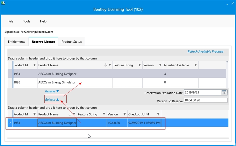

3. 用户出差后提前回来的情况,可以联网将本机占用的已检出许可提前检入,方法是选中下方已检出的软件,然后点击蓝色的Release按钮,即可检入许可,将许可归还给服务器。如下截图:

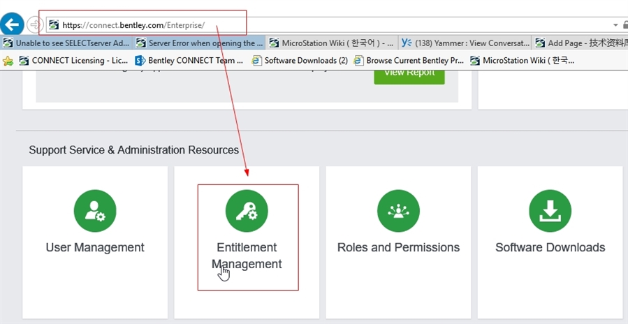

1. 管理员登录https://connect.bentley.com/Enterprise/,并点击授权管理,如下所示:

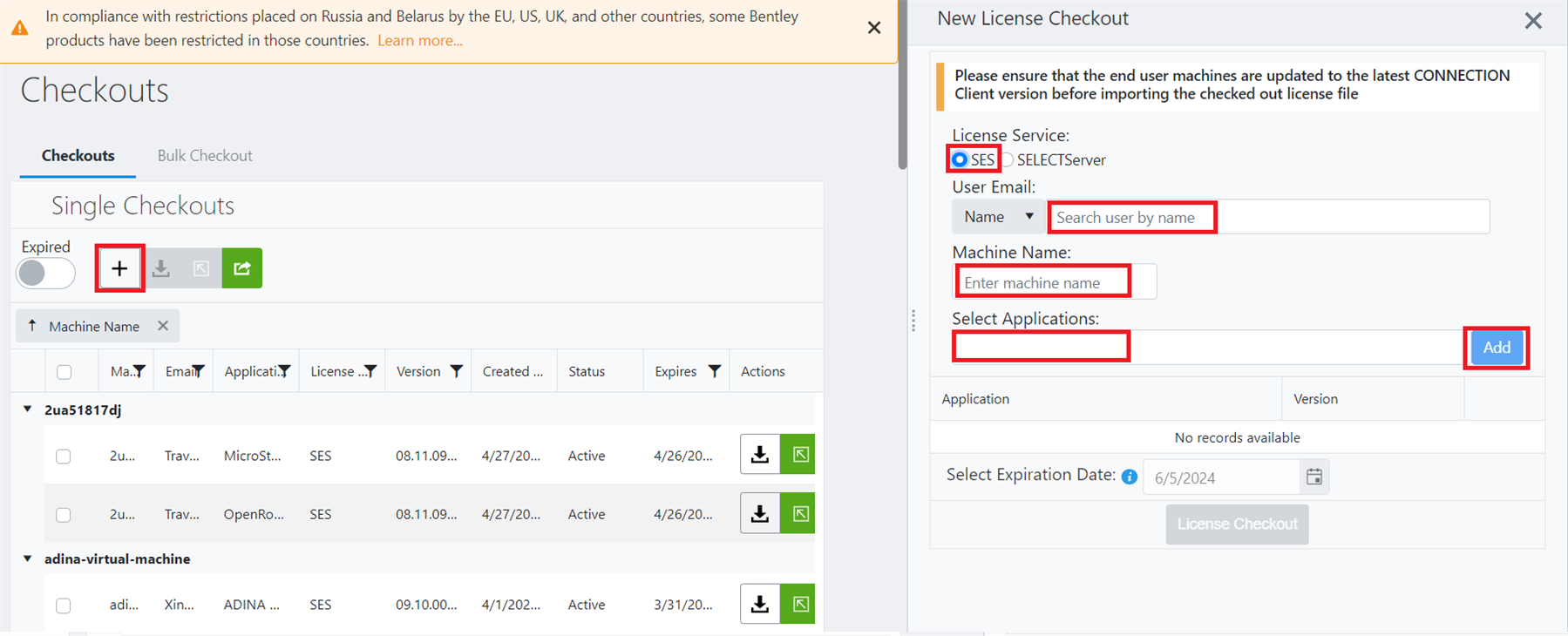

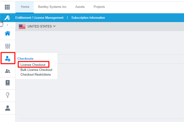

2. 点击如下截图中鼠标所指的位置,然后会弹出一个菜单列表,其中点击Checkout(检出),即跳转到许可检出页面,这里可以查看已经检出的许可和历史记录,点击页面按钮 License Checkout,即可跳转到许可检出页面,如下所示,依次填入用户名(即登录Connection Client的帐号,必须在列表中选择,随意写入没有关联到单位中的帐号会导致许可失效,而且给不同机器检出需要选择不同的用户名),电脑名 (电脑名很重要,如果填错了,许可将无法使用,使用者在我的电脑>右键属性,可以查看电脑名,需要输入不带域名的电脑名),选择软件名称,这里可以添加多款软件,并输入正确的软件版本号,设定检出到期日,然后点击下方绿色按钮 License Checkout,就会自动生成一个文件,并且弹出一个文件保存的提示,按照提示将文件保存并发送给对应电脑名的使用者。CONNECT licensing软件进行checkout时需要选择SES的Licese service类型。
*如果所有信息都填写完后仍然无法点击License checkout按钮,大部分情况是因为没有正确填写 user email项,请如图所示需要检索后在下拉菜单里选择用户
如用name检索,需要输入用户名后在下拉菜单里进行选择。如用邮箱检索,需要输入邮箱后在下拉菜单里选择用户。

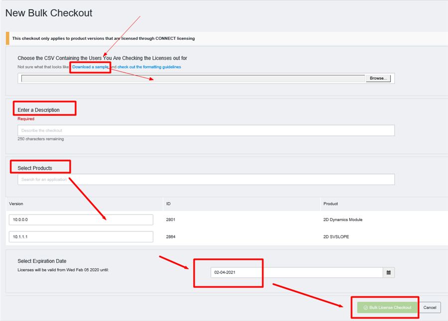

*如用户较多,可以用EXCEL方式批量导入电脑名和用户信息,如下截图,选择Bulk License Checkout。
然后依次按照下面截图的标记输入相应内容:第一步,需要先下载Excel模版,然后编辑后导入即可(请注意,电脑名和用户名都不能重复)。第二步,输入一个名称,比如某某部门专用。第三步,从列表中选择要检出的软件名,并输入数字版本号,可以添加多款软件。第四步,输入检出的到期时间,注意不能超过合同到期时间。第五步,点击Bulk License Checkout会开始下载一个压缩文件。解压后是每个电脑对应的许可文件。将其一一发送给对应的使用者。
