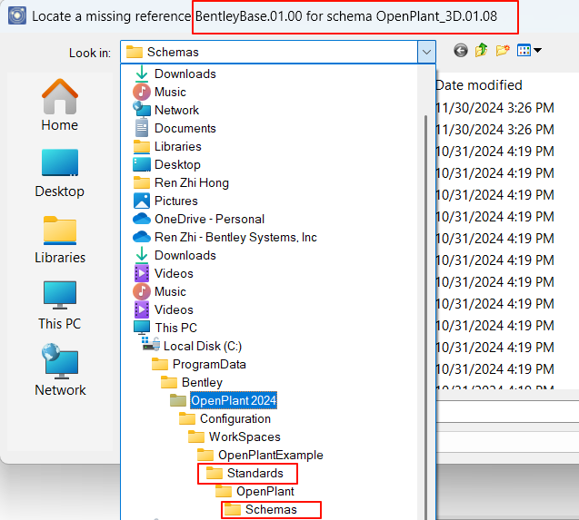

3.接着会弹出对话框,自动定位到所需的参考Schema文件: BentleyBase.01.00.ecschema.xml
路径就是对应的WorkSpaces=OpenPlantExample下的Standards路径下,如果软件不能自动定位,需要参考如下截图手动指定一次。

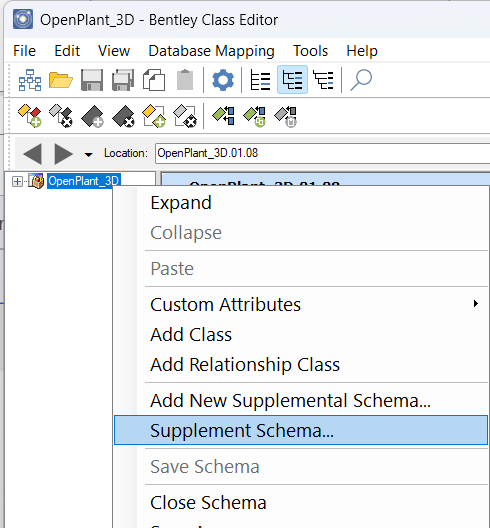

4.补充Schema,在OpenPlant_3D 文件上点击右键,从子选项中选择Supplement Schema:

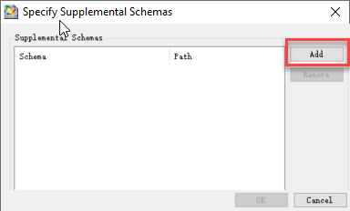

5.弹出如下对话框,点击添加:

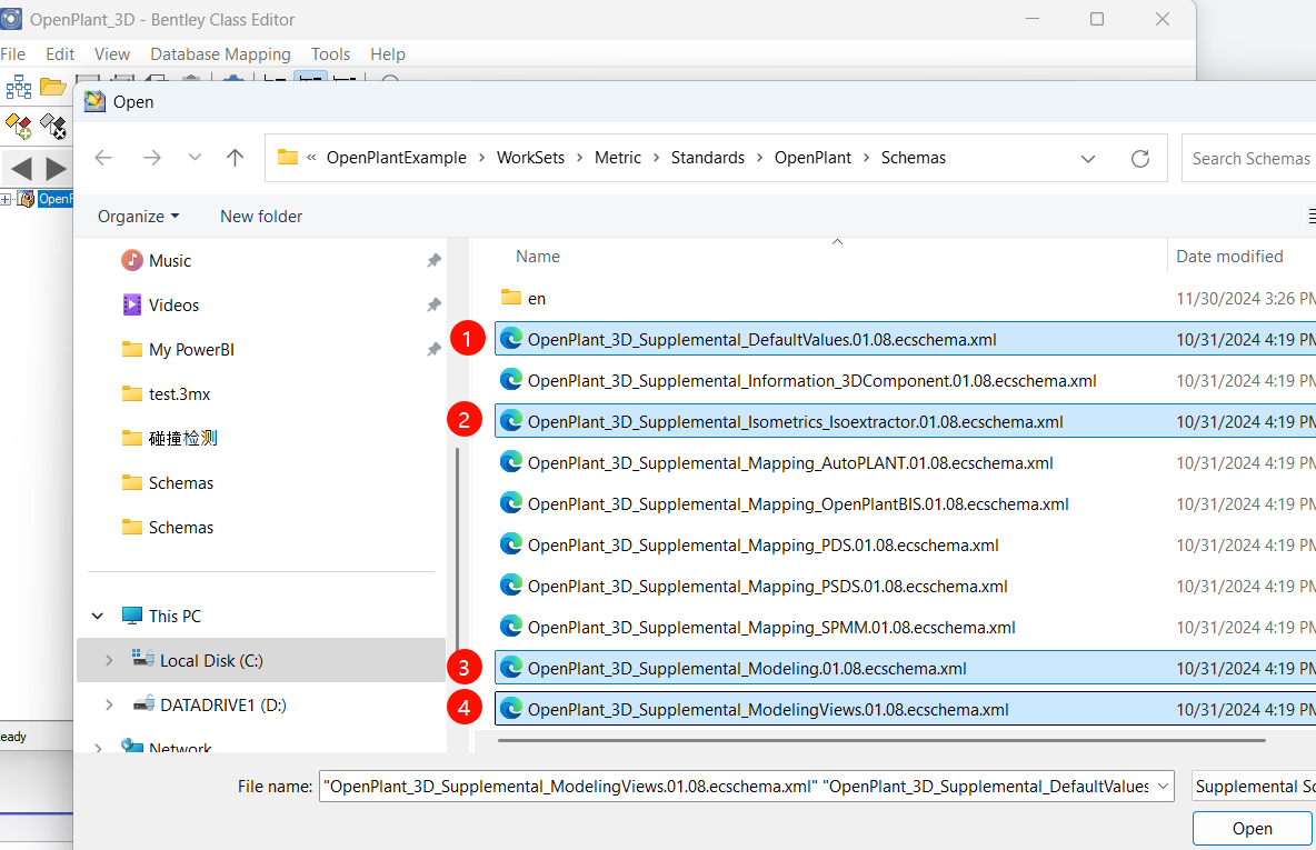

6.弹出如下对话框,路径和OpenPlant_3D.01.08.ecschema.xml 是相同的。通常,会选择如下标记的Schema,按住Ctrl按钮可以多选,然后点击Open。
从文件名包含的Supplemental字样可以看出,这些都属于附属Schema。

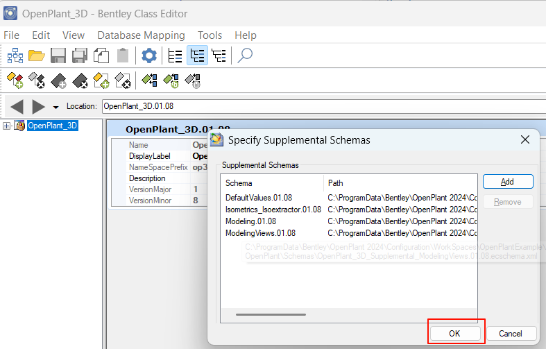

7.接着点击OK。然后会如同上述第三步,尝试自动加载所需的参考Schema,依次点击Open进行加载即可。

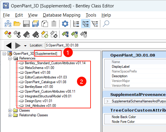

8.最后,可以在如下截图标号1处看到 [Supplemented],展开References可以看到标号2处的列表,即所需的参考Schema列表。到此已完成Schema的加载。
