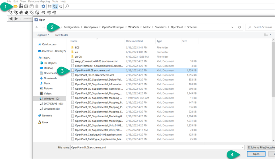

1.启动Bentley Class Editor
2.选择对应的工作空间以及工作集,加载OpenPlant_3D.01.08.ecschema.xml文件

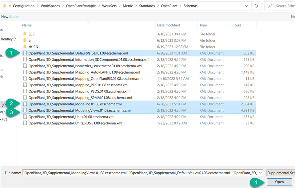

3.补充以下模式

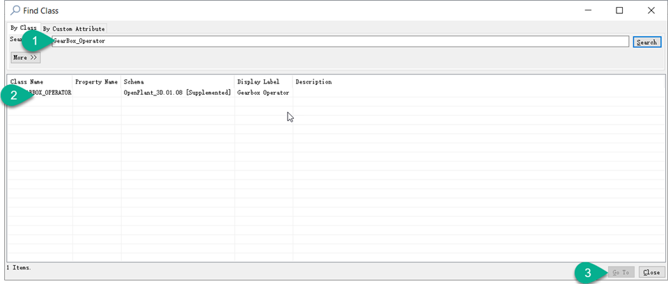

4.搜索GearBox_Operator

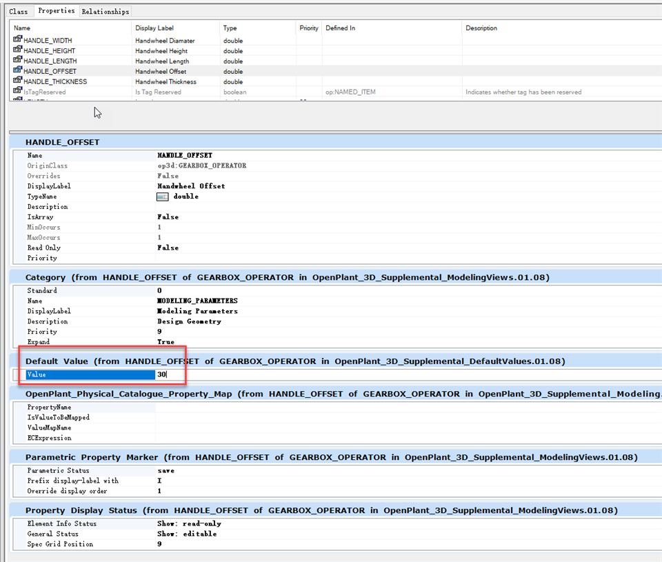

5.点击属性标签 选择HANDLE_OFFSET并设置默认值为30

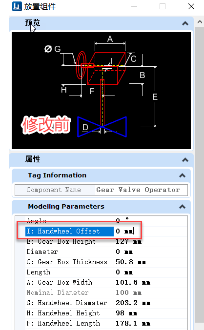

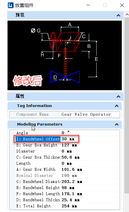

6.点击保存,保存Schema文件并验证结果。现在,手轮偏移的值将从模式中定义的默认值中获取,如下所示。
