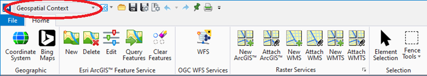

现在可以使用新的“地理空间上下文”(Geospatial Context)工作流中提供的工具来参照地理空间上下文进行设计。
该工作流提供对Esri ArcGISTm REST Feature Services 和 Esri ArcGISTm Map and Image Services的直接访问。
还可以从开放地理空间联盟(Open Geospatial Consortium (OGC) )访问WFS服务(技术预览功能)。
从WEB访问上下文数据的所有工具都汇集在这个名为“地理空间上下文”的新的工作流中。
