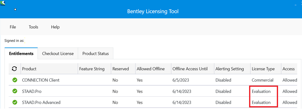

4.最后请打开Bentley licensing tool后核实许可状态是否为evaluation状态,并且是否可以正常打开软件。
打开Bentley licensing tool的方法

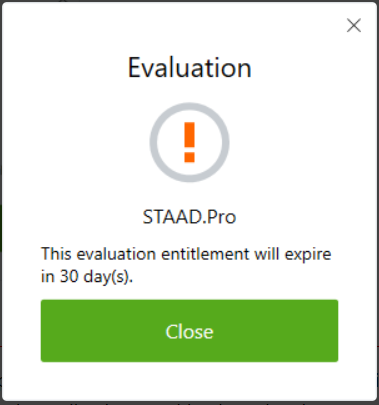

打开软件时将会弹出以下窗口,提示评估许可类型以及有效期限,点击关闭即可正常进入软件。
