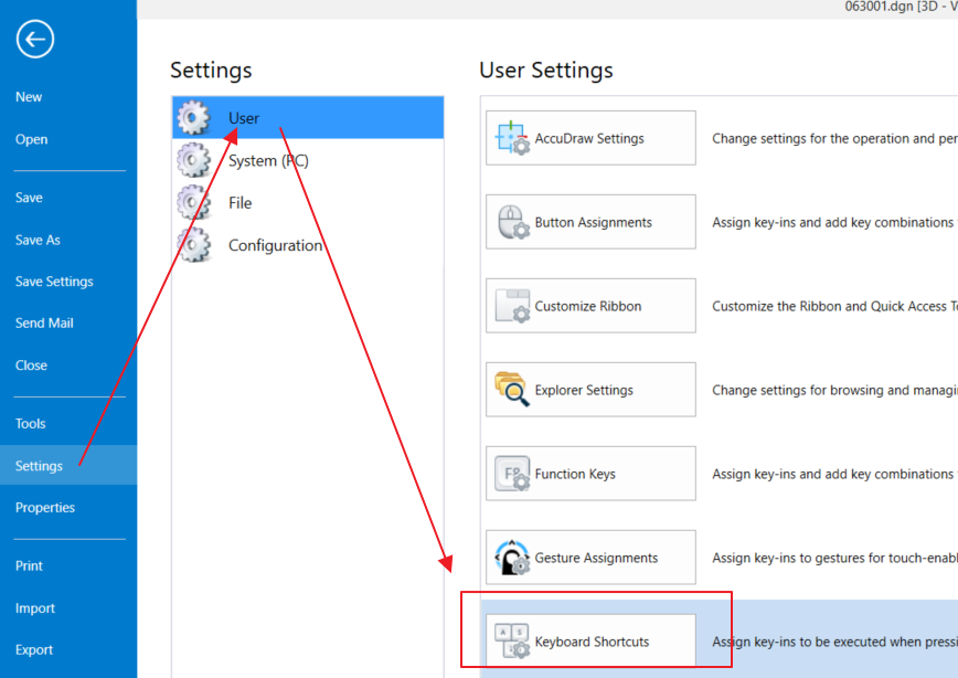

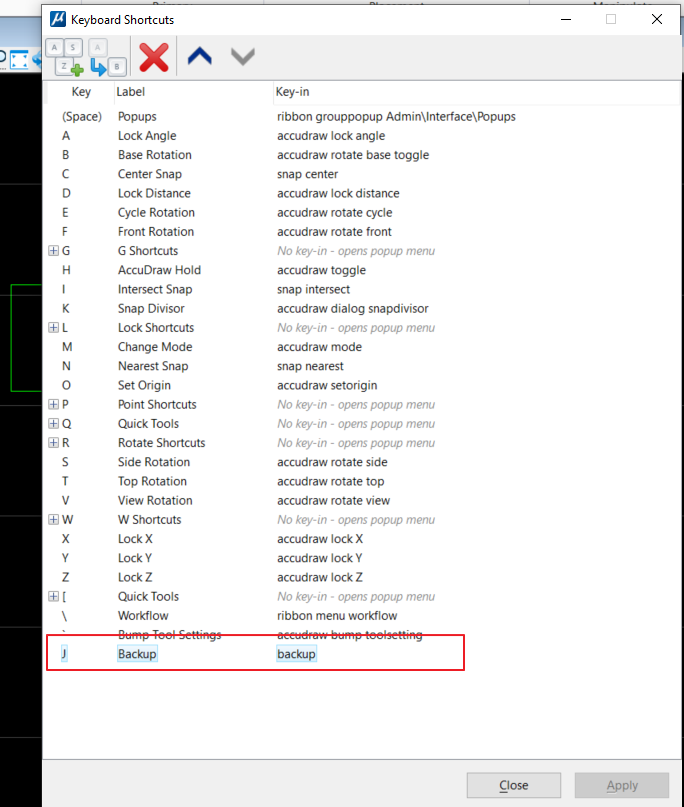

介绍一个方便快捷的方法来保存备份我的设计文件: 添加Keyin命令backup到快捷键中,目前指定的键是“J”,之后点击“应用”后关闭此对话框,参考下图:
创建好快捷键之后:
现在每次按下快捷键J,当前的设计文件的一个扩展名为.BAK的备份文件将被创建,路径由MS_BACKUP变量指定。
按下一次快捷键J,会创建一个.BAK文件,再按下一次,新的.BAK会覆盖上一个备份文件。)
可在左下角的消息框中看到提示,备份文件已经创建。
.BAK文件可以重命名为.dgn(或其他类型)覆盖此文件。
建议在设计过程中经常通过使用快捷命令备份文件。
如果快捷键没有工作,保存设置后关闭MicroStation,然后重新启动MicroStation。
