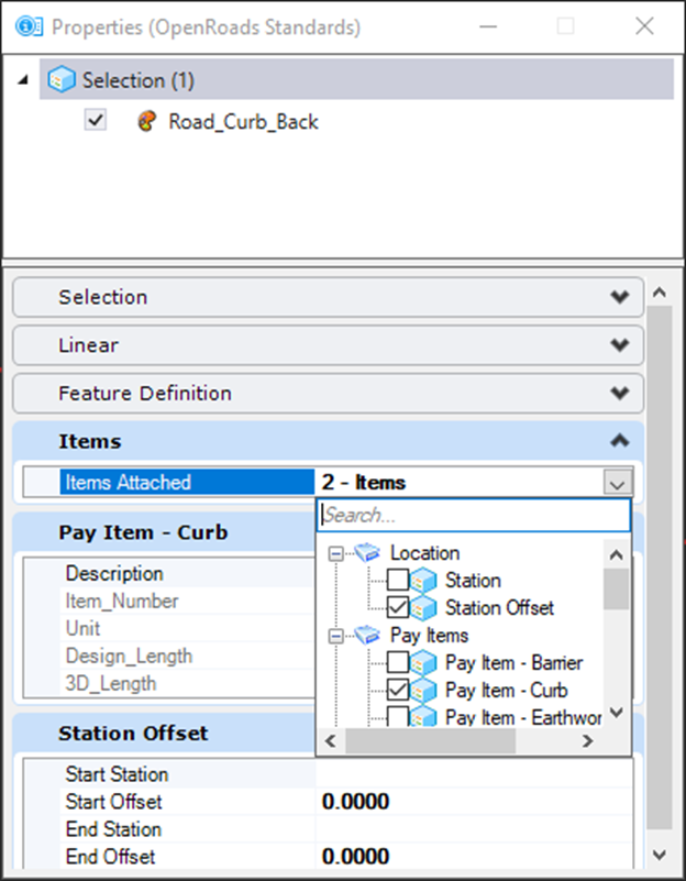

在特征定义里挂接项类型而不是在元素模板里
在特征定义里可以挂接多个项类型:

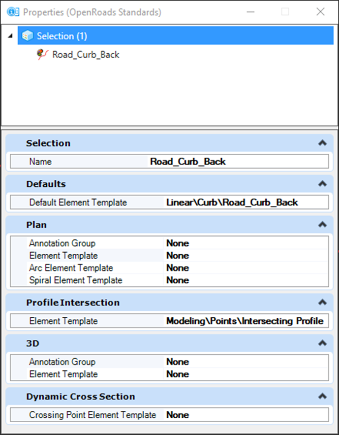

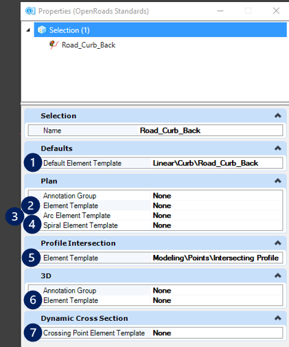

不在元素模板里指定项类型,因为在特征符号里有多个元素模板,如果在元素模板指定项类型,会乱。即使是默认的元素模板,灵活度也不如在特征定义定指定项类型。
