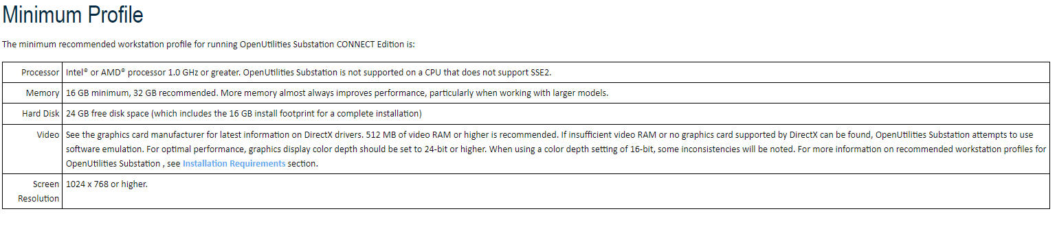

本版块介绍CE版本安装的软硬件配置要求。
硬件配置需求:

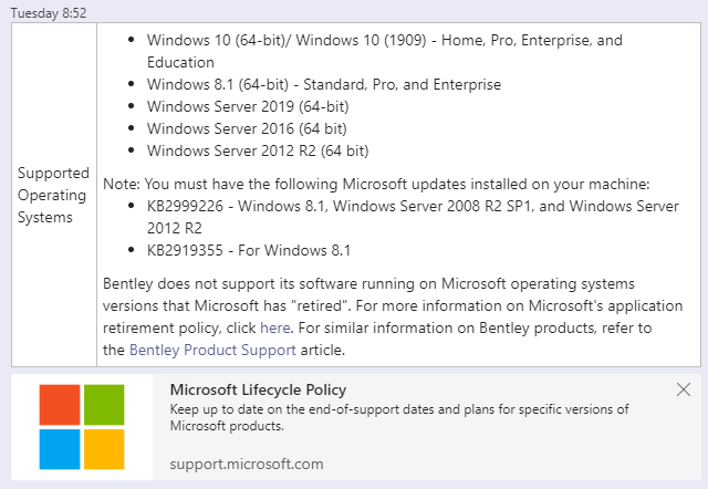

软件需求:
