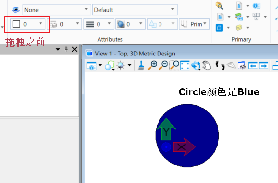

1. 使用元素选择按钮,选择已放置的元素;

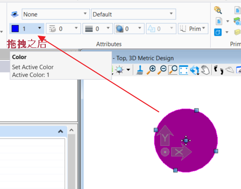

2. 将元素拖出直到属性栏中层或线型等相应图标上松开鼠标左键,观察其变化:将鼠标拖拽到哪个属性松开,哪个属性就会匹配到选择的元素属性;
