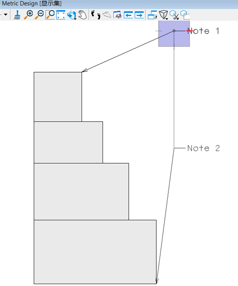

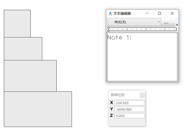

1. 打开放置批注工具,在图形中点击要标注的位置,并在弹出的文本编辑框中输入批注,同时保持精确绘图的对话框打开;
2.  在图中批注最上面的角点为 “Note 1”,然后修改批注为“Note 2”,点击下角点,这时将光标放到如图所示的位置并按下字母"O",按下Enter,会发现标注的引线被固定在了一条垂直直线上,这条直线的作用是将Note 2Note 1对齐,最后点击鼠标左键确认放置位置;

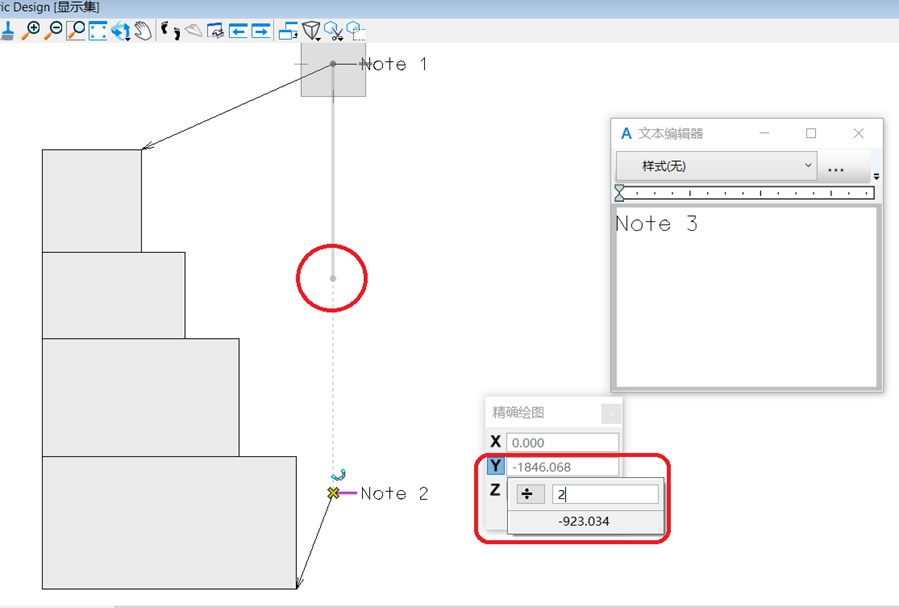

 3. 继续添加批注,这时希望该批注能够放在前两个批注的中间位置,这时需要用到精确捕捉对话框。先重复上面的步骤,文本编辑器输入”Note 3”,起点放置在Note1和Note2之间,然后将鼠标移动到Note 1处按“O”,然后移到 Note 2处,这时在精确捕捉对话框中点击除号”/2”;

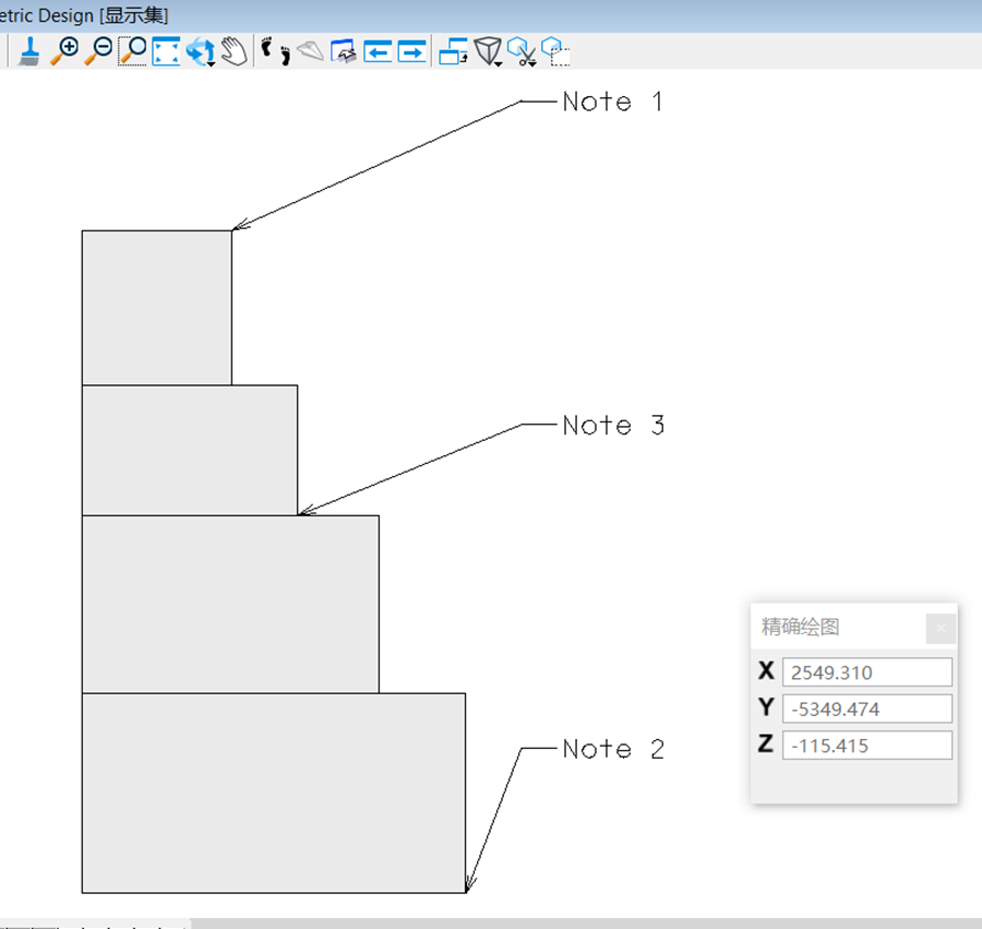

 4. 点击鼠标左键确认,这里就可以看到Note 3 正好在Note1和Note2的中间且三者垂直方向对齐。
