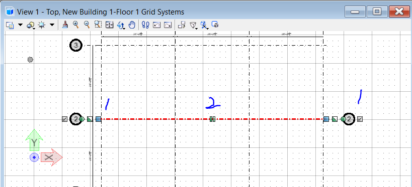

E.轴网也可进行夹点编辑,进行打断,隐藏轴号等操作:夹点2可用来中间打断,夹点1可以拖拽起始点位置并控制轴号隐藏或显示(取消对号的勾选轴号即隐藏):
